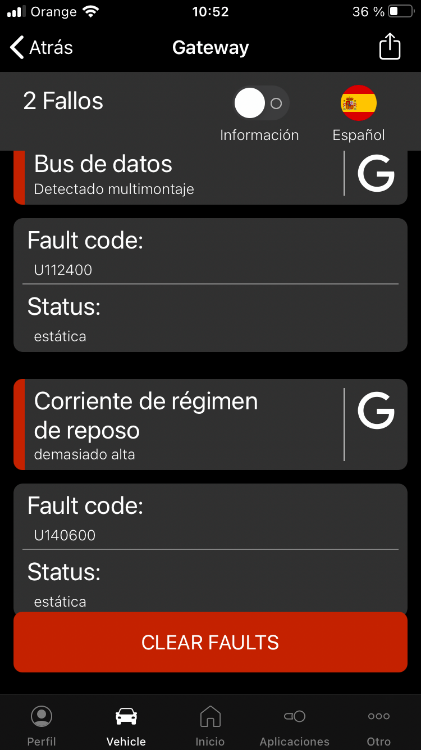

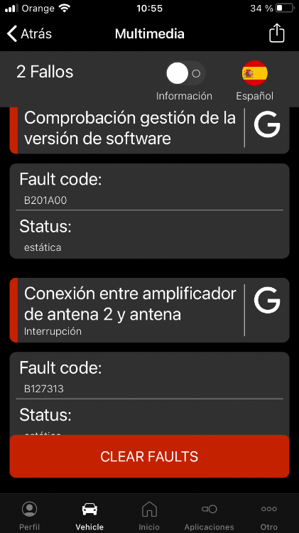

Bueno ya tengo montado el ASS! lastima no de opcion a ecualizar para sacar mas partido a los dos altavoces, es verdad que se escuchan mas que los que ya vienen montados pero al menos ya tengo esos graves que echaba de menos en los temas.
Me salen cuatro fallos que no se pueden quitar, a ver si alguien me dice como hacerlo, dejo imagenesIMG_4224.PNG.e7ceea1f88e812a961860e2bb52bc0ed.PNGIMG_4225.PNG.f707fcefc35a1069307f7008f0534d26.PNG
