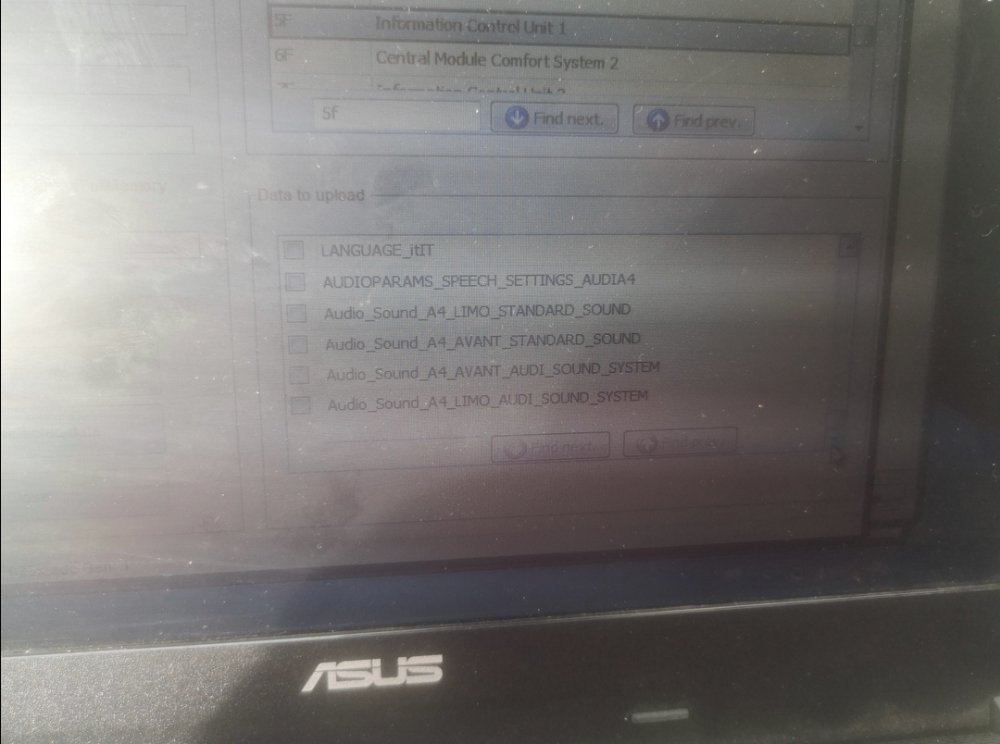

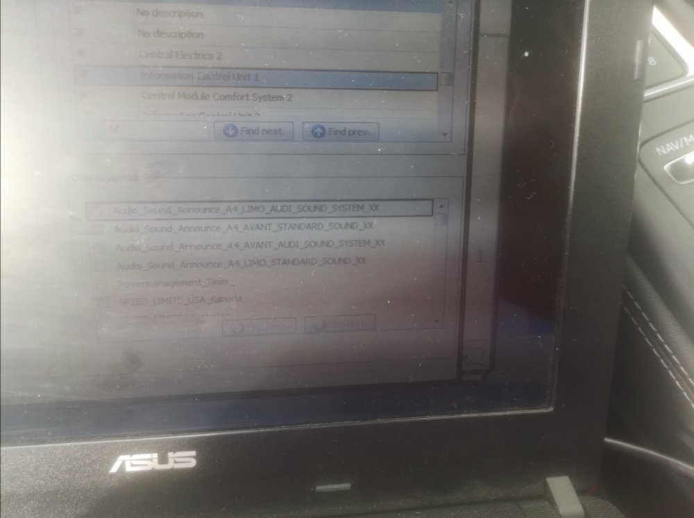

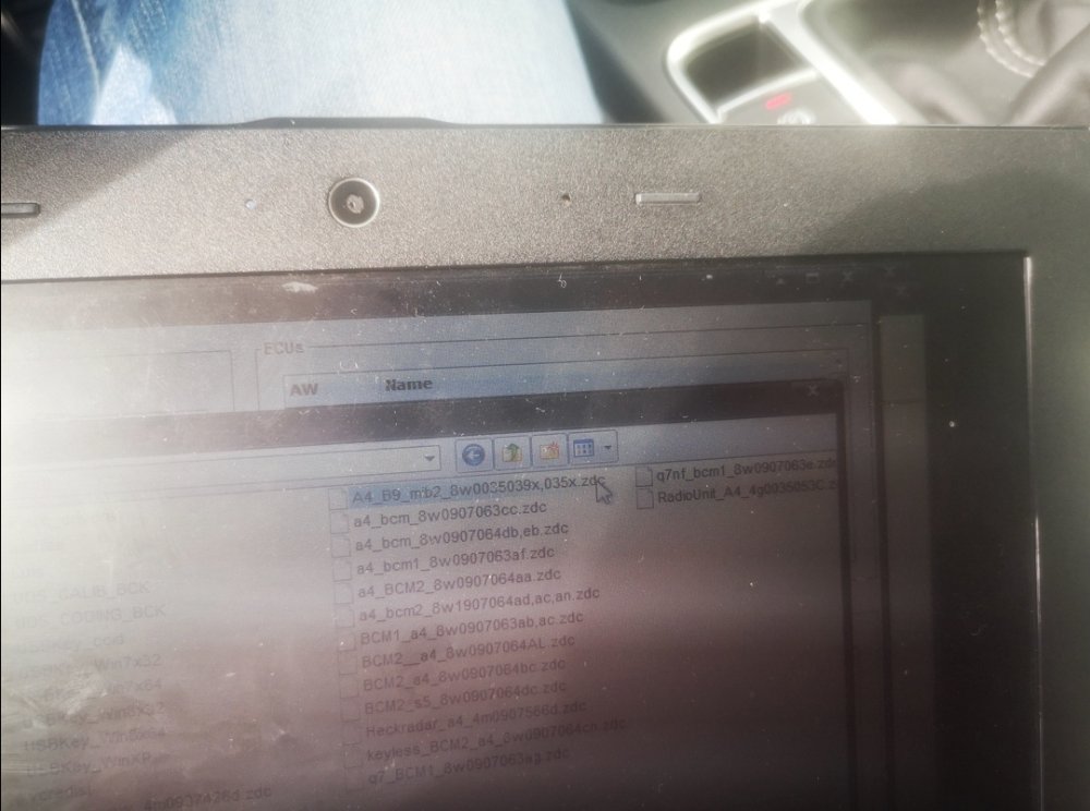

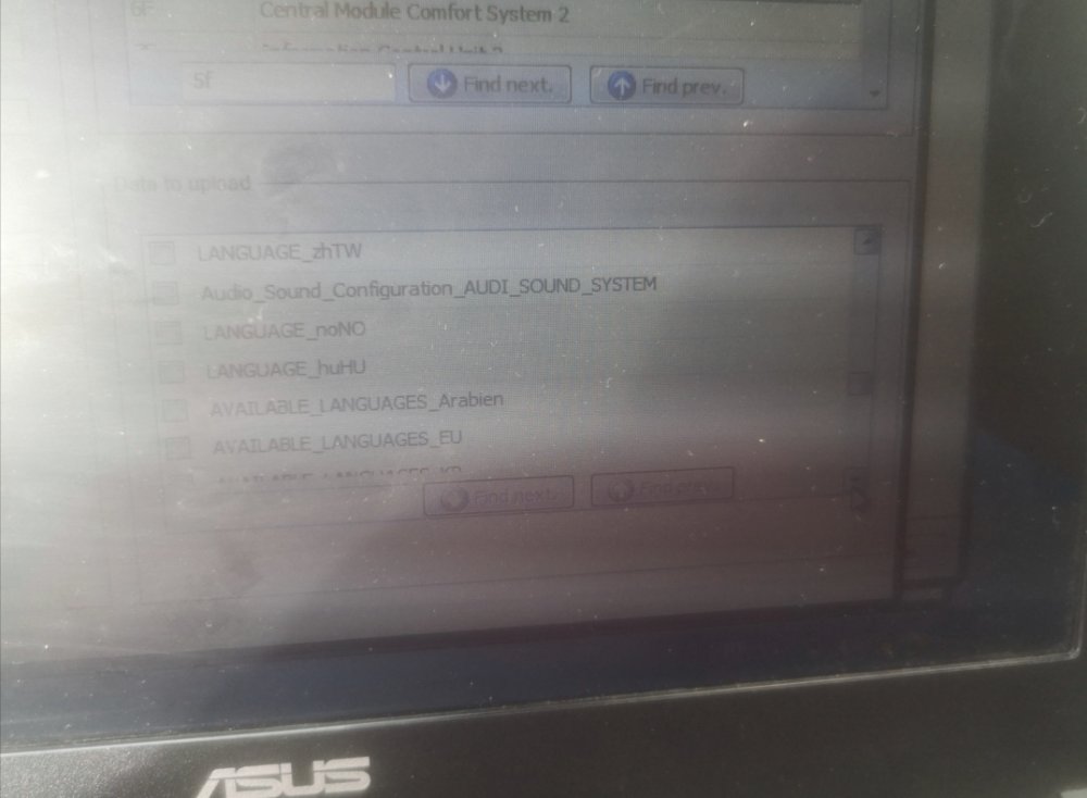

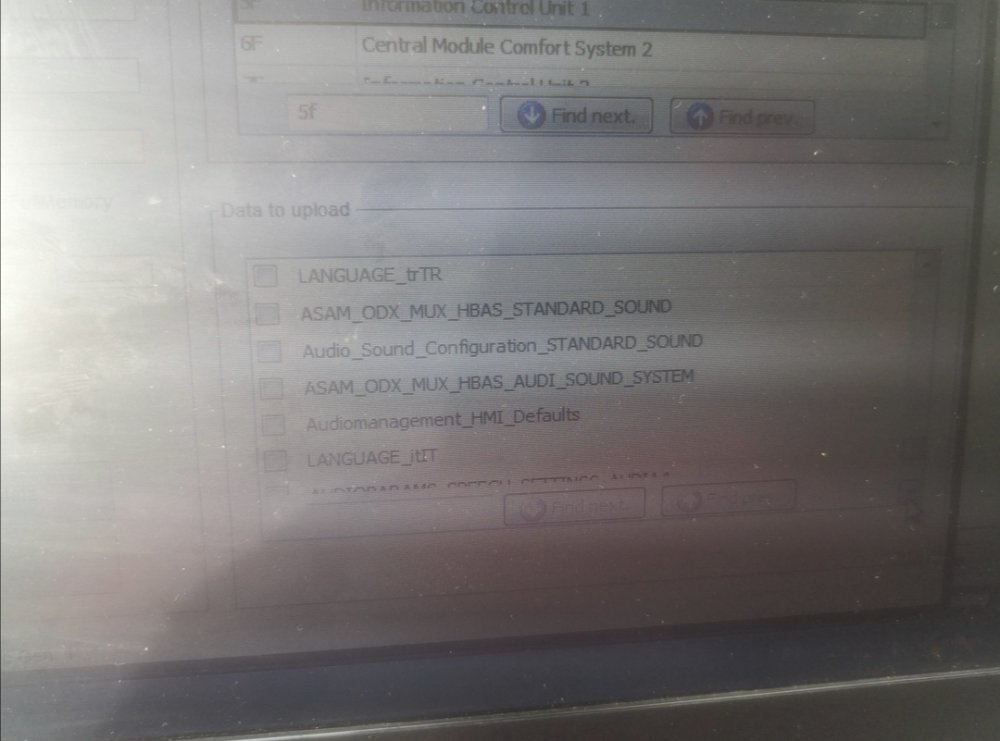

Yo ya habia comentado esse tema del flashear El ass con vcp. Yo tengo el vcp original y tengo un documento zdc del módulo 5f en que se puede  flashear El ass. Creo que ya lo habia comentado anteriormente

Yo ya he aberto El archivo y tiene 4 opciones para flashear. Por lá tarde os pongo una foto

Si,pero en tu caso llevabas el mmi antiguo.Y ahi mi pregunta,tienes las opciones de configuarcion del ass.Tienes los canales aquellos que hablamos en activo?
Yo almenos en un coche en el conce vi que funcionaba igual que el mio,el sub hace de graves pero reproduce algo de medios,y el central no destaca en mi caso,lo notas mas abierto el sonido,pero molesto no.
Pero es bueno saber,porque en los b8 ya sabia que existia esto.
No se si me atrevo a flashear, yo ya lo hice para lá luz ambiental pero segui un tutorial, y para El ass sobre esto no encuentro nada
Publicado (editado)
Tiene pinta que es esto,pero vuelvo a lo de antes,a partir del 2017 se quitaron los controles de ass,en los mmi basic acabados en letra A hardware 8W0035193A  ya no llevaban los controles de ass.
En el caso de los acabados en A nos dejaba configurar los canales para activar los altavoces,en su caso no.
