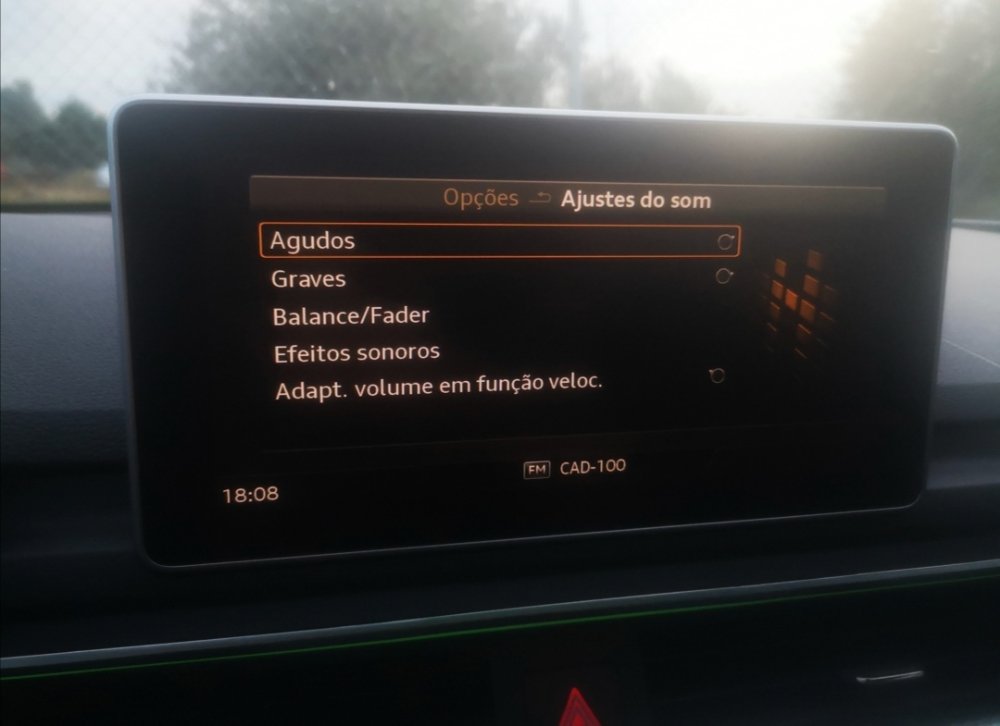

Sí, los canales los tengo activos ( Byte 5, Channel 5 TT + Channel 6 TT ) pero el subwoofer trabaja exclusivamente de subwoofer ( ahora da gusto sentarse detrás y notar golpes más secos y contundentes sin que reproduzca nada más ). El control de subwoofer sigue sin aparecer por ningún lado ( tal como indicas, eliminaron el control directo y parece que será permanente si no tienes B&O ) y solamente aparece como nueva opción el control de efectos de sonido para dar un sonido envolvente en todo el coche o solamente en la parte delantera.

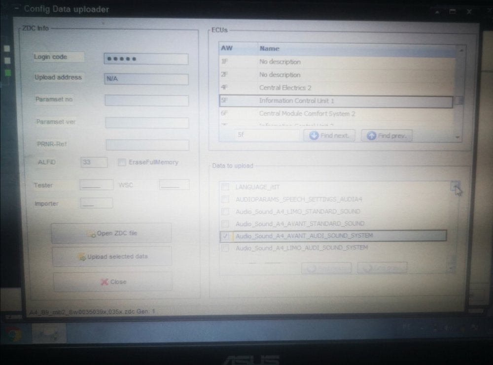

Ahora suena genial, y El sub solo hace de sub. El sonido mejoro bastante y no me da errores en El módulo. Solo necessite hacer upload de 4 opciones del zdc y ya está. Gracias @Shadax por poner esse post que me motivo a hacerlo, visto que ya me lo imaginava e tenia lá herramienta necessária para flashear

A ver si esto ayuda, esto és lo que he subido al módulo 5f:
Audio_Sound_announce_A4_Avant_Audi_Sound_System_XX
Audio_Sound_Configuration_Audi_Sound_System
ASAM_ODX_MUX_HBAS_Audi_Sound_System
Audio_Sound_A4_Avant_Audi_Sound_System
De decir tambien que no he cambiado bytes.
Yo lo hice para avant pero hay una opcion Limo.
Espero que valha de algo para los que teneis obdEleven
