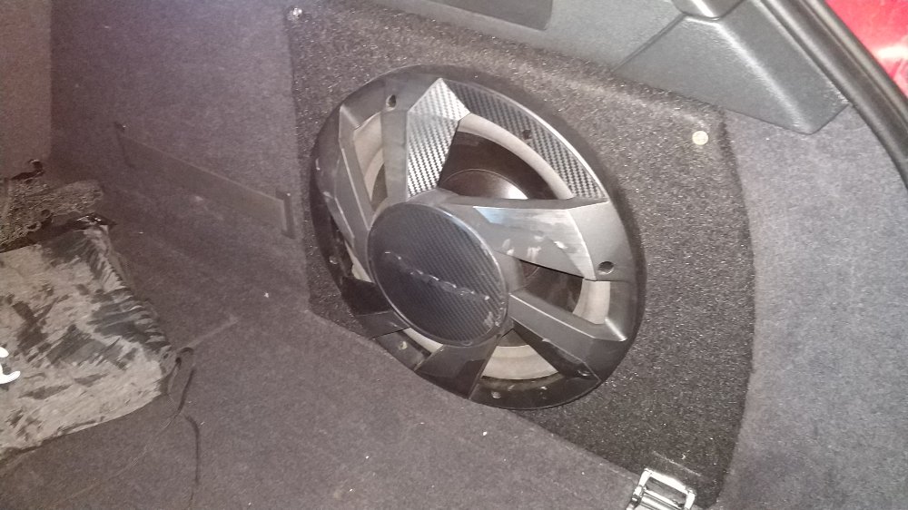

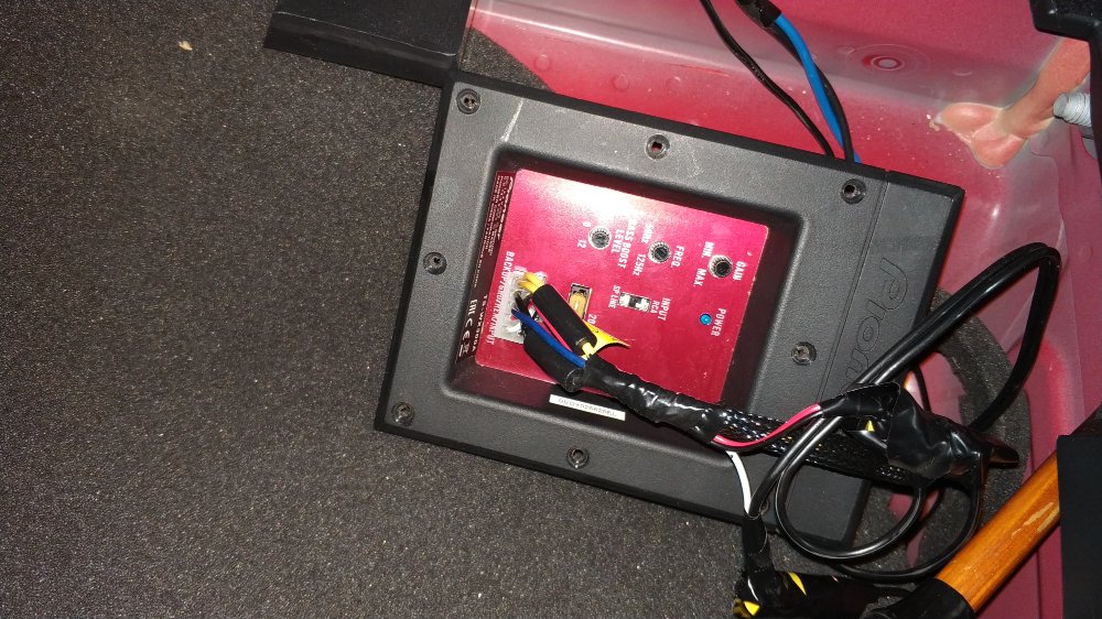

blass6 Publicado 22 de Abril del 2021 Denunciar Publicado 22 de Abril del 2021 De todas formas y al hilo de este tema, sigo pensando que el audio es una castaña sino se ecualiza el audio o se inserta un dsp que puedas tu ecualizar, y tb un subwoofer en condiciones. Os dejo imágenes del subwoofer que puse, es de pionner, 1300w, q vendrá a ser unos 500 rms Responder
