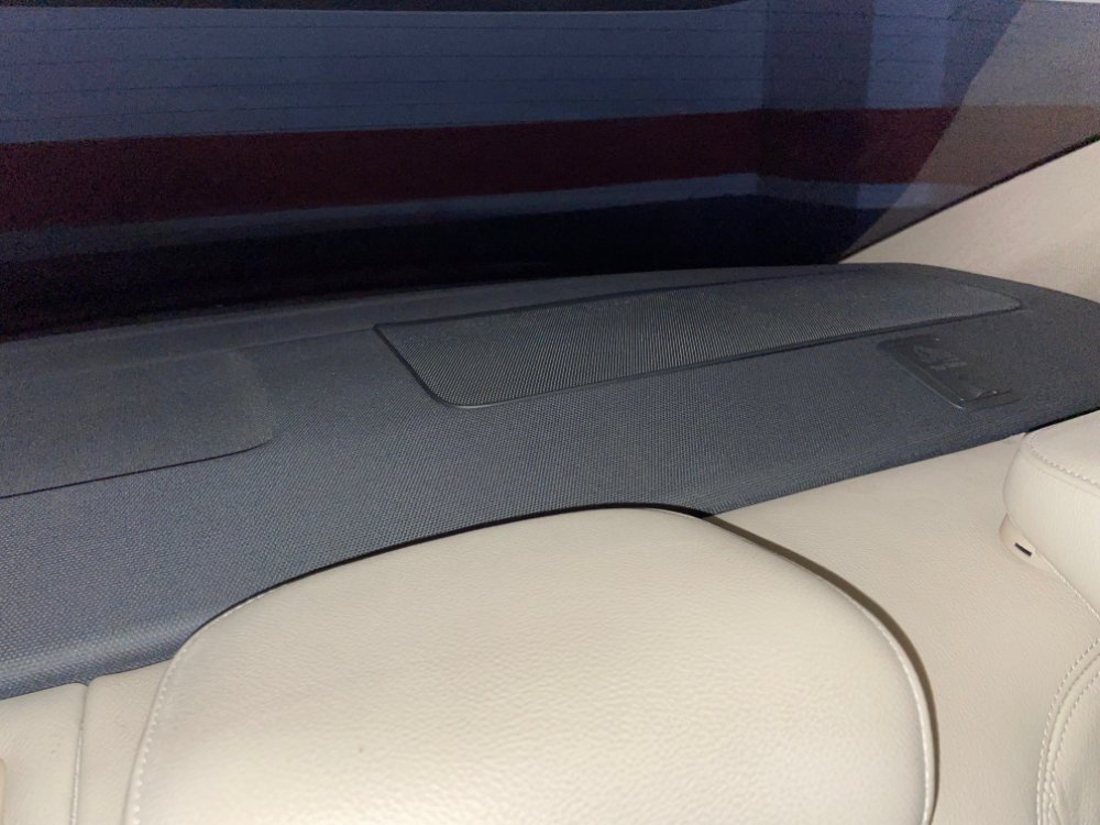

YL3on Publicado 8 de Octubre del 2021 Denunciar Publicado 8 de Octubre del 2021 Bueno..esta tarde me llego el dongle pedido en kufatec y quiero compartir mi gran satisfacción ya que la diferencia es brutal! Ahora si da gusto escuchar la música en el coche con el volumen que desees sin distorsiones, ni saturaciones de sonido, todo el sonido está muy compensado, quiero dar las gracias a McMahon por el brico y a raul A4 por la información del dongle, ahora si puedo dar por terminada la instalación del ASS Dejo enlace por si alguien más lo quiere comprar. https://www.kufatec.com/en/coding-diagnosis/kufatec-coding-dongle/coding-dongle-sound-system-audi-44782 Responder

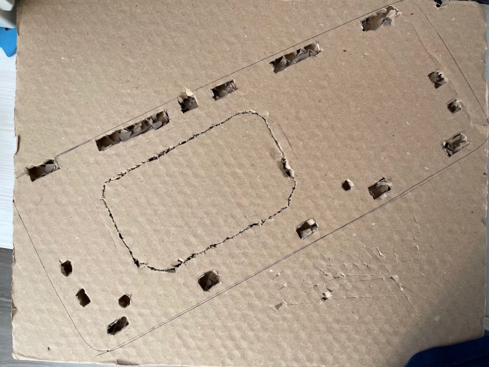

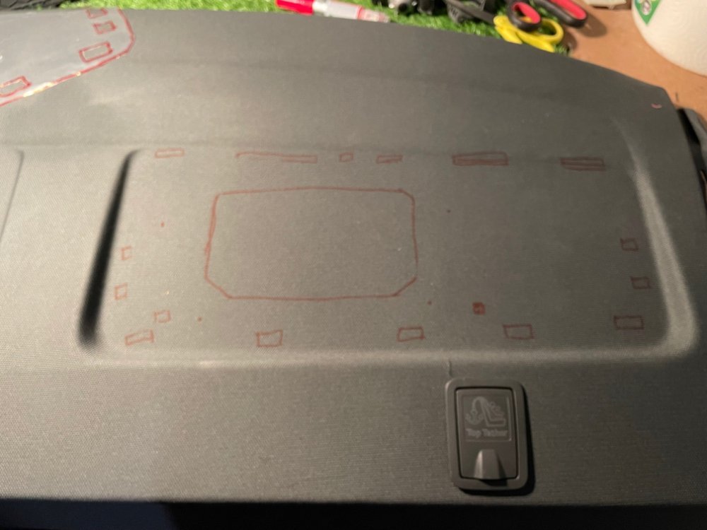

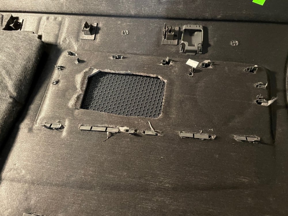

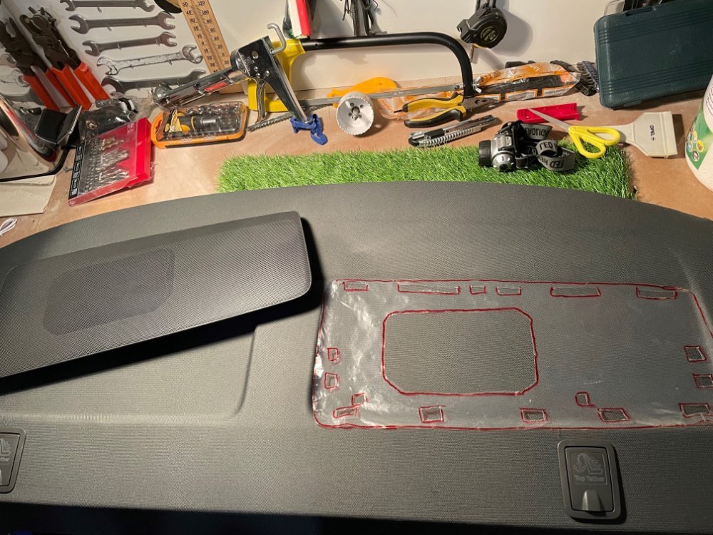

bloky Publicado 9 de Octubre del 2021 Denunciar Publicado 9 de Octubre del 2021 Al final me he puesto manos a la obra y he conseguido instalar la rejilla ASS en la bandeja de serie. La referencia para mi bandeja gris granito es 8W5035405B DS2 (27 euros en Audi). Lo que he hecho ha sido: 1. Presionar la rejilla sobre un trozo de cartón de estos que están huecos por dentro. Así he marcado las zonas donde hay que recortar para que pasen los anclajes. 2. Con un clip estirado a modo de punzón, he ido marcando por los agujeros de la rejilla el contorno del agujero para el subwoofer. 3. He puesto un plástico transparente encima y lo he calcado con rotulador permanente (podéis usar la mitad de la bolsa en la que viene la rejilla). 4. Se coloca el plástico transparente ya marcado sobre la bandeja y se transfieren las marcas. 5. Por último se va comprobando que las marcas de la bandeja coinciden con los anclajes y si les falta un poco se va recortando más. (Es preferible cortar poco y si hace falta ampliar después). 6. Se recorta el tejido acústico que lleva la bandeja por debajo para dejar pasar el sonido. 7. De momento no he puesto los tornillos que van al subwoofer desde la bandeja porque no he notado vibración y sujetándola hacia abajo con las manos no notaba diferencia alguna (queda bien ajustado). Pero el que quiera ponerlos tendrá que orientarse con los dedos desde el agujero que hemos hecho para pase el sonido, y así saber por donde pasarlos. Es bastante laborioso pero la plantilla no hace falta que os quede perfecta, ya que luego podéis ir rectificando y como lleva tantos anclajes queda muy a presión y no se mueve nada. Eso sí, como os decía es preferible cortar menos y si no pasa el anclaje, cortar un poco más (es cuestión de ir probando metiéndolos de uno en uno desde una punta de la rejilla hasta que entren todos). Responder
Shadax Publicado 9 de Octubre del 2021 Denunciar Publicado 9 de Octubre del 2021 hace 2 minutos, bloky dijo: Al final me he puesto manos a la obra y he conseguido instalar la rejilla ASS en la bandeja de serie. La referencia para mi bandeja gris granito es 8W5035405B DS2 (27 euros en Audi). Lo que he hecho ha sido: 1. Presionar la rejilla sobre un trozo de cartón de estos que están huecos por dentro. Así he marcado las zonas donde hay que recortar para que pasen los anclajes. 2. Con un clip estirado a modo de punzón, he ido marcando por los agujeros de la rejilla el contorno del agujero para el subwoofer. 3. He puesto un plástico transparente encima y lo he calcado con rotulador permanente (podéis usar la mitad de la bolsa en la que viene la rejilla). 4. Se coloca el plástico transparente ya marcado sobre la bandeja y se transfieren las marcas. 5. Por último se va comprobando que las marcas de la bandeja coinciden con los anclajes y si les falta un poco se va recortando más. (Es preferible cortar poco y si hace falta ampliar después). 6. Se recorta el tejido acústico que lleva la bandeja por debajo para dejar pasar el sonido. 7. De momento no he puesto los tornillos que van al subwoofer desde la bandeja porque no he notado vibración y sujetándola hacia abajo con las manos no notaba diferencia alguna (queda bien ajustado). Pero el que quiera ponerlos tendrá que orientarse con los dedos desde el agujero que hemos hecho para pase el sonido, y así saber por donde pasarlos. Es bastante laborioso pero la plantilla no hace falta que os quede perfecta, ya que luego podéis ir rectificando y como lleva tantos anclajes queda muy a presión y no se mueve nada. Eso sí, como os decía es preferible cortar menos y si no pasa el anclaje, cortar un poco más (es cuestión de ir probando metiéndolos de uno en uno desde una punta de la rejilla hasta que entren todos). Muy buen trabajo!! Yo estuve sopesando esa posibilidad en su día pero al final opté por el camino fácil y buscar en eBay. Enhorabuena! Responder
alagar27 Publicado 9 de Octubre del 2021 Denunciar Publicado 9 de Octubre del 2021 hace 20 minutos, bloky dijo: Al final me he puesto manos a la obra y he conseguido instalar la rejilla ASS en la bandeja de serie. La referencia para mi bandeja gris granito es 8W5035405B DS2 (27 euros en Audi). Lo que he hecho ha sido: 1. Presionar la rejilla sobre un trozo de cartón de estos que están huecos por dentro. Así he marcado las zonas donde hay que recortar para que pasen los anclajes. 2. Con un clip estirado a modo de punzón, he ido marcando por los agujeros de la rejilla el contorno del agujero para el subwoofer. 3. He puesto un plástico transparente encima y lo he calcado con rotulador permanente (podéis usar la mitad de la bolsa en la que viene la rejilla). 4. Se coloca el plástico transparente ya marcado sobre la bandeja y se transfieren las marcas. 5. Por último se va comprobando que las marcas de la bandeja coinciden con los anclajes y si les falta un poco se va recortando más. (Es preferible cortar poco y si hace falta ampliar después). 6. Se recorta el tejido acústico que lleva la bandeja por debajo para dejar pasar el sonido. 7. De momento no he puesto los tornillos que van al subwoofer desde la bandeja porque no he notado vibración y sujetándola hacia abajo con las manos no notaba diferencia alguna (queda bien ajustado). Pero el que quiera ponerlos tendrá que orientarse con los dedos desde el agujero que hemos hecho para pase el sonido, y así saber por donde pasarlos. Es bastante laborioso pero la plantilla no hace falta que os quede perfecta, ya que luego podéis ir rectificando y como lleva tantos anclajes queda muy a presión y no se mueve nada. Eso sí, como os decía es preferible cortar menos y si no pasa el anclaje, cortar un poco más (es cuestión de ir probando metiéndolos de uno en uno desde una punta de la rejilla hasta que entren todos). Un buen trabajo con gran resultado Buena idea Responder
