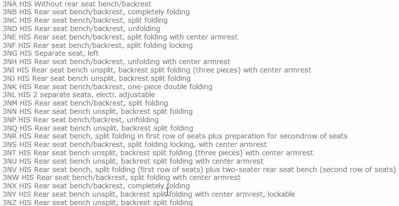

Shadax Publicado 13 de Febrero del 2022 Denunciar Publicado 13 de Febrero del 2022 hace 10 horas, A4S dijo: Estoy mirando la ref de las bandejas, y no me aclaro muy bien en la página esa, para mi código PR y con respaldo trasero partido, me salen 3 posibilidades, todas negras, y con el PR 8RM y 9VS Supongo que también deberás tener en cuenta el tipo de respaldo: Responder

A4S Publicado 14 de Marzo del 2022 Denunciar Publicado 14 de Marzo del 2022 En 13/2/2022 a las 13:19, Shadax dijo: Supongo que también deberás tener en cuenta el tipo de respaldo: Muchas gracias. He comprobado, y el mío es 3NT pero las tres bandejas que pongo, todas cumplen los 3 requisitos. Las tres son 3NT, las tres son negras, y las 3 son para 9VS Paquete de sonido "branded" y 9VD altavoces activos. No sé cual es la diferencia entre esas 3 referencias. Estoy mirando pero me parece que entre la 8W5863411KRW7 y la 8W5863411AG7U3 no debe haber mucha diferencia. De hecho, en el ETKA online pone "en caso necesario, retrabajar", como haciendo referencia a que si falta algún agujero o hay que eliminar alguna tapa, se puede hacer. Voy a estudiarlo un poco para estar mas seguro. Gracias!! Responder
