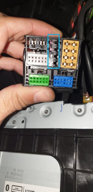

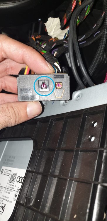

@McMahonHola buenos días, ayer me puse a hacer esta instalación, y no fui capaz de pinear los cables del altavoz central a la conexión que va debajo  de la guantera y tal... los del subwoofer se incrustaron más o menos bien pero los del altavoz central imposible, y son los mismos pines entiendo, alguien sabe decirme si tiene truco o hay que hacer algo en especial?
gracias.
Editado por adrian9443
Si te refieres al conector quadlock del MMI, sí, los 4 pines que hay que poner son iguales. Lo extraño es que siendo iguales y estando vacíos no te encajen... Has mirado bien el agujero para ver si está despejado?

Me comentó un compañero que el conector del mazo de cables del MMI tenía un plástico como morado que le impedía meter los pines (a mi no menvenia dicho plástico) tienes que quitar ese en principio tiene como una pestaña que tienes que pillar con un alicate de pubta fina para cerrar las pestañas y luego tirar de el hacia arriba para sacarla. Pongo un par de fotos que me paso el compañero para que las veas y si tienes eso necesitas sacar la pieza de plástico morada. Las pongo con un cuadrado y circulo azul para que li meas mejor. Saludos.
hace 3 horas, McMahon dijo:
Muchísimas gracias!!! Si que veía un plástico morado pero no se, me daba miedo tocar tanto.
luego me pongo con ello y os confirmo
GRACIAS!!
