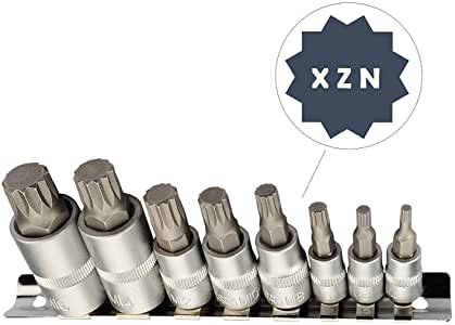

Shadax Publicado 18 de Agosto del 2020 Denunciar Publicado 18 de Agosto del 2020 Pues yo comencé a desmontar el asiento trasero hasta que me tropecé con un par de tornillos tipo torx pero de 12 caras de calibre 40 que sujetan el respaldo y no los podía quitar porque no tengo la herramienta... me tocó montar de nuevo el asiento y resignarme hasta que me acerque a la ferretería . @bloky, la guía se mueve bien a través de la zona del cableado o le cuesta lo suyo? También pasaré guía para evitar desmontar tanto. Responder

McMahon Publicado 18 de Agosto del 2020 Autor Denunciar Publicado 18 de Agosto del 2020 hace 44 minutos, Shadax dijo: Pues yo comencé a desmontar el asiento trasero hasta que me tropecé con un par de tornillos tipo torx pero de 12 caras de calibre 40 que sujetan el respaldo y no los podía quitar porque no tengo la herramienta... me tocó montar de nuevo el asiento y resignarme hasta que me acerque a la ferretería . @bloky, la guía se mueve bien a través de la zona del cableado o le cuesta lo suyo? También pasaré guía para evitar desmontar tanto. Si pasais con la guia y luego no lo siguetais con el resto del cableado podeis tener ruido al moverse el cable y golpear con los plasticos La llave que necesitas es esta: https://www.amazon.es/gp/product/B01DUK1ITI/ref=ppx_yo_dt_b_asin_title_o08_s00?ie=UTF8&psc=1 Responder
