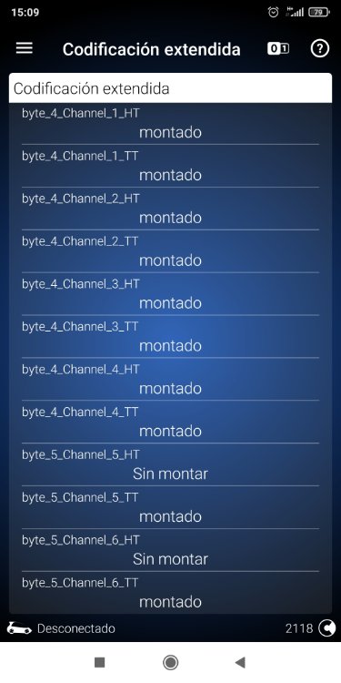

Shadax Publicado 20 de Agosto del 2020 Denunciar Publicado 20 de Agosto del 2020 hace 34 minutos, Shadax dijo: Puede que lo de los canales sea vía adaptación y no codificación? Vale, viendo el OBDELEVEN parece que acabo de decir una tontería. Lo que no sé qué quiere decir lo de _HT y _TT en el Bit 5 y 6. Eso en el VCDS no está. Responder

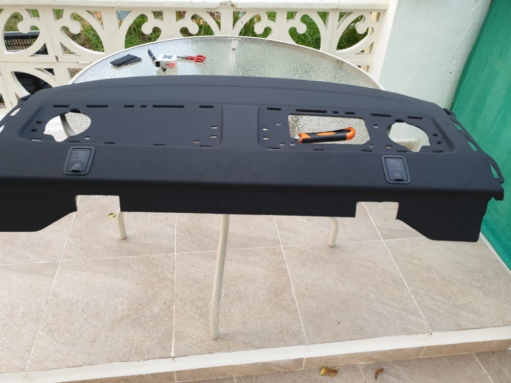

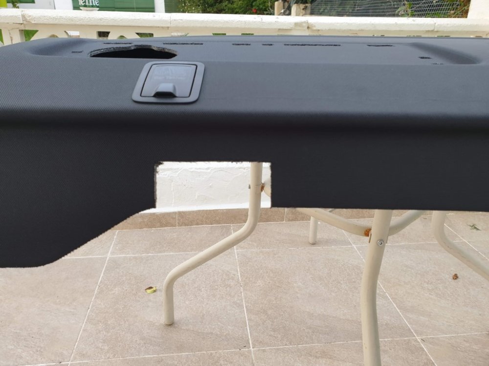

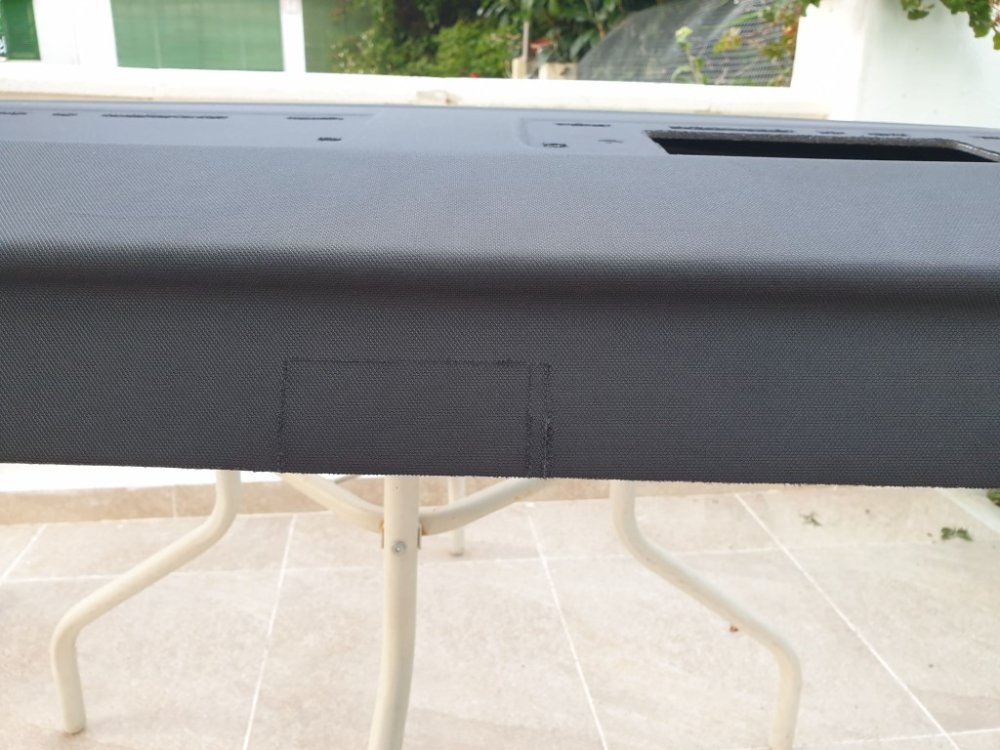

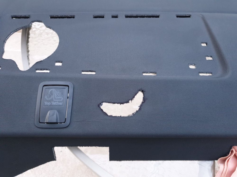

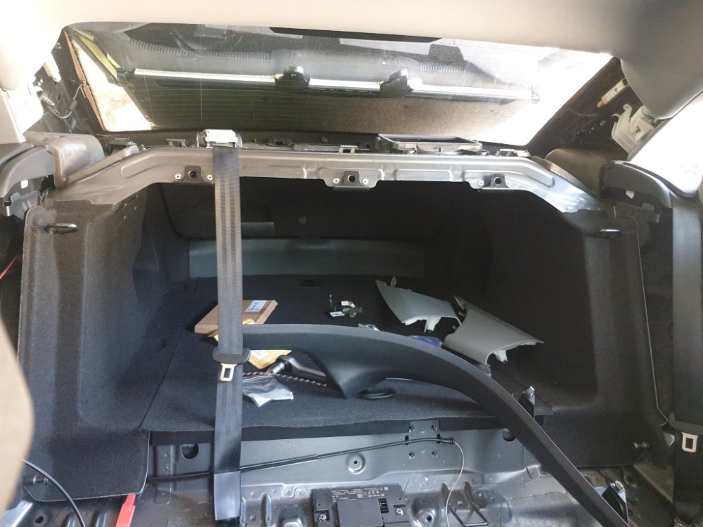

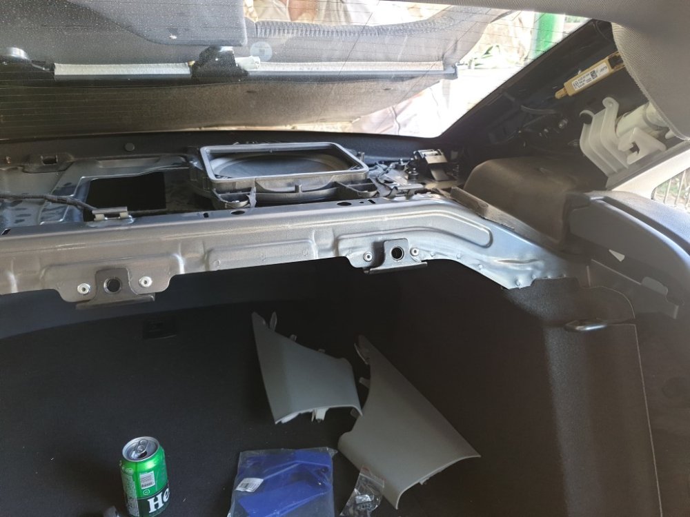

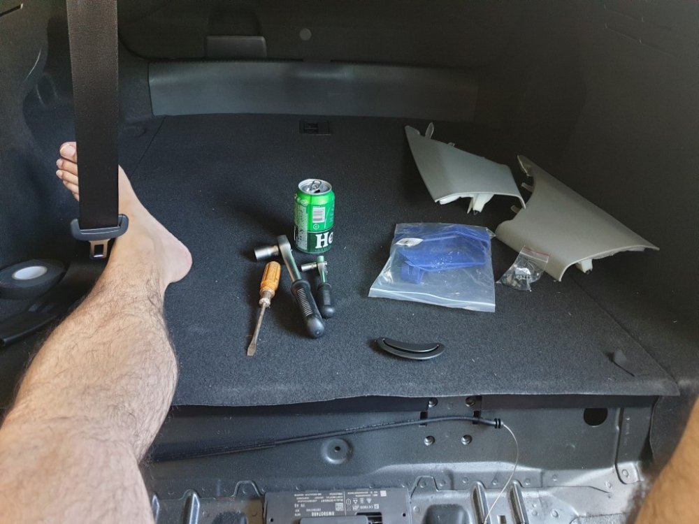

Shadax Publicado 17 de Septiembre del 2020 Denunciar Publicado 17 de Septiembre del 2020 (editado) Bueno, pues al final ayer me animé junto al compi @alagar27 a montar el ASS. Recordad que llevo una berlina con asientos no abatibles y eso es una jod*enda de mucho cuidado. Aquí algunas fotos de mi super adaptación de la bandeja nueva ( me equivoqué y la compré para berlinas con asientos abatibles y como todo brico decente, medio coche desguazado junto a lo más importante de todo: cerveza. Como observaciones: - Las grapas de los pilares traseros se agarran como mil demonios. Me tocó tirar con las dos manos y bastante fuerza. - La bandeja se puede trabajar ( como se puede apreciar ) a mano fácilmente y con un cutter. - El sensor del altavoz del centro que tenemos delante es el sensor de radiación solar y permite al clima medir la refracción del Sol y así ajustar la intensidad de frío/calor utilizar junto al caudal de aire. Lo que no me cuadra: - @WillySonicteam, estuvimos revisando la activación ( Byte 5, bit 5 TT + Byte 5, bit 6 TT ) y no nos ha funcionado, incluso activando los HT y jugando con las combinaciones... simplemente desaparecían todas las opciones del sonido y solo se quedaba el balance. Tengo el equipo montado y sin codificar a la espera de investigar porqué no funciona como debería. Mientras tanto, los altavoces suenan, pero no cumplen correctamente su función porque suena "extraño" y el sub no parece desempeñar su trabajo. Pese a todo, agradezco de nuevo a @alagar27 el cable que me ha echado y un buen día que hemos pasado juntos... hoy me tocará abrir de nuevo el altavoz delantero porque he recordado que lo encastré y no lo atornillé . A ver si saco una foto hoy de la bandeja puesta y acabada, porque ayer se nos hizo de noche. Editado 17 de Septiembre del 2020 por Shadax Responder
WillySonicteam Publicado 17 de Septiembre del 2020 Denunciar Publicado 17 de Septiembre del 2020 (editado) Buenas,yo active estos canales mediante obd,me pasaba esto,vi que funcionaba, pero el altavoz central y subwoofer no sonaban como deveria,simplemente activandolos cambio el sonido. Lo que no entindo porque no te deja activarlos,los que llevan eso de serie estan activados.Estos bytes afectan al modo de sonido instalado,ya que le estas diciendo al mmi que llevas instalado un altavoz de passe alto o passe bajo.Los canales se refiere a cada altavoz, pues el canal es una salida de altavoz se activa el tt y ht porque llevas en un canal altavoz de altos y altavoz de bajos. Eso si,no aparecen nuevos comandos en el mmi,solo tienes el control de graves,agudos y el balance. Ya me iras contando como avanza. Editado 17 de Septiembre del 2020 por WillySonicteam Responder
Shadax Publicado 17 de Septiembre del 2020 Denunciar Publicado 17 de Septiembre del 2020 Podrías indicarme nuevamente los Bytes y bits? Porque en el tutorial especificas que se activan solamente los "_TT" del Byte 5, bits 5 y 6 pero no se especifica nada más. Haciendo las activaciones del tutorial me desaparecen los controles de sonido y solamente se me queda la opción de balance. Responder
WillySonicteam Publicado 17 de Septiembre del 2020 Denunciar Publicado 17 de Septiembre del 2020 hace 16 minutos, Shadax dijo: Podrías indicarme nuevamente los Bytes y bits? Porque en el tutorial especificas que se activan solamente los "_TT" del Byte 5, bits 5 y 6 pero no se especifica nada más. Haciendo las activaciones del tutorial me desaparecen los controles de sonido y solamente se me queda la opción de balance. Responder
alagar27 Publicado 17 de Septiembre del 2020 Denunciar Publicado 17 de Septiembre del 2020 (editado) hace 28 minutos, WillySonicteam dijo: Activando eso como dice o sea byte 5 Chanel 5 tt y byte 5 Chanel 6 tt le desaparece ajustes sonido de graves y agudos como balance para la zona trasera y no reconoce como subwoofer el altavoz de detras y todo bien pineado estaba tambien, sin activar esos bytes comentados aqui si salian los ajustes y funcionan los altavoces pero el sub le suena como altavoz normal. Editado 17 de Septiembre del 2020 por alagar27 Responder
alagar27 Publicado 17 de Septiembre del 2020 Denunciar Publicado 17 de Septiembre del 2020 hace 1 hora, WillySonicteam dijo: Buenas,yo active estos canales mediante obd,me pasaba esto,vi que funcionaba, pero el altavoz central y subwoofer no sonaban como deveria,simplemente activandolos cambio el sonido. Lo que no entindo porque no te deja activarlos,los que llevan eso de serie estan activados.Estos bytes afectan al modo de sonido instalado,ya que le estas diciendo al mmi que llevas instalado un altavoz de passe alto o passe bajo.Los canales se refiere a cada altavoz, pues el canal es una salida de altavoz se activa el tt y ht porque llevas en un canal altavoz de altos y altavoz de bajos. Eso si,no aparecen nuevos comandos en el mmi,solo tienes el control de graves,agudos y el balance. Ya me iras contando como avanza. Al activarlos si nos dejaba pero desaparecia como comente el ajuste de graves y agudos y el balance delante trasero como el otro ajuste que aumenta el sonido dependiendo velocidad, se tuvo que dejar desactivados para tener dichos ajustes pero altavoz trasero va como altavoz normal y no como sub. Responder
