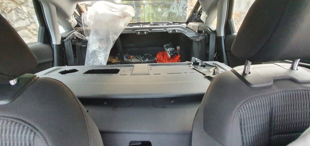

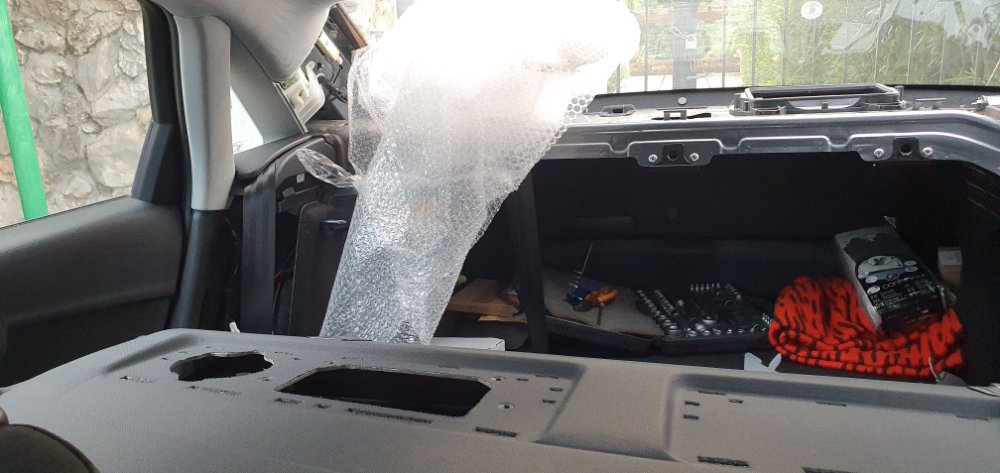

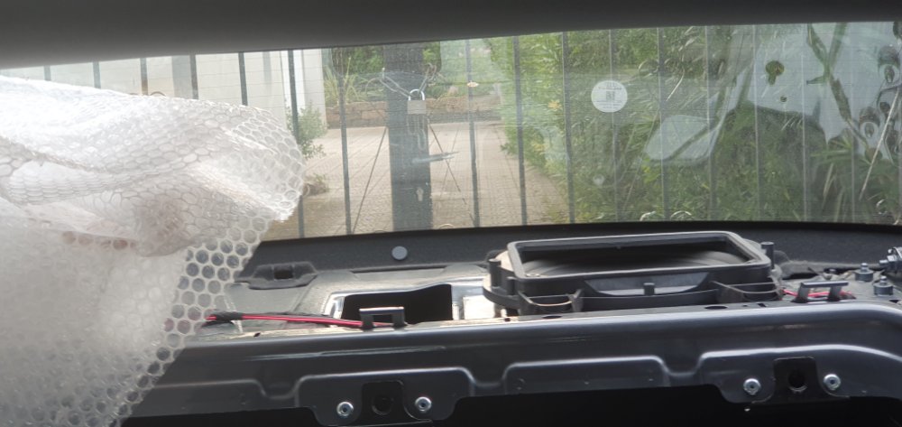

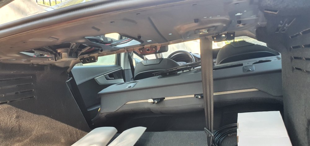

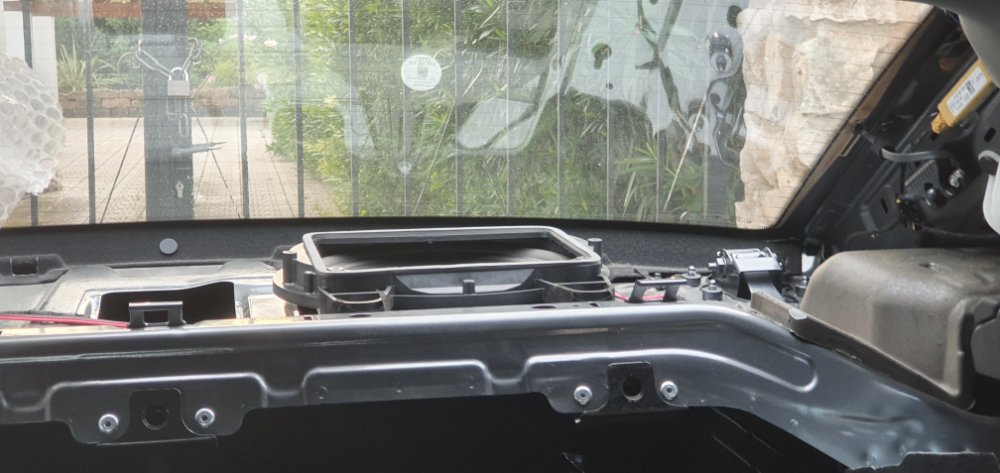

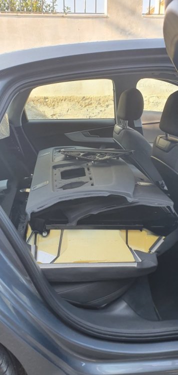

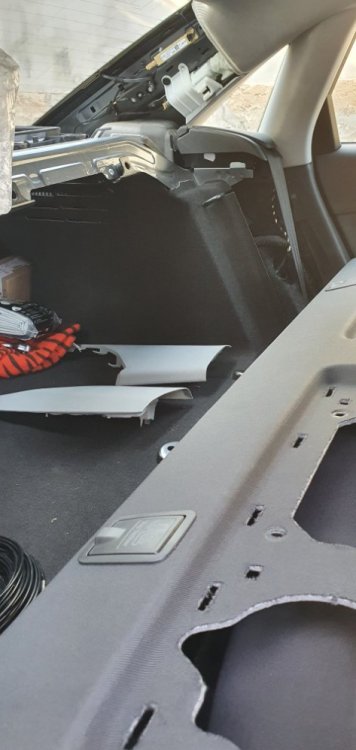

Bueno, pues al final ayer me animé junto al compi @alagar27 a montar el ASS. Recordad que llevo una berlina con asientos no abatibles y eso es una jod*enda de mucho cuidado.
Aquí algunas fotos de mi super adaptación de la bandeja nueva ( me equivoqué y la compré para berlinas con asientos abatibles 😞 y como todo brico decente, medio coche desguazado junto a lo más importante de todo: cerveza.
Como observaciones:
- Las grapas de los pilares traseros se agarran como mil demonios. Me tocó tirar con las dos manos y bastante fuerza.
- La bandeja se puede trabajar ( como se puede apreciar ) a mano fácilmente y con un cutter.
- El sensor del altavoz del centro que tenemos delante es el sensor de radiación solar y permite al clima medir la refracción del Sol  y así ajustar la intensidad de frío/calor utilizar junto al caudal de aire.
Lo que no me cuadra:
- @WillySonicteam, estuvimos revisando la activación ( Byte 5, bit 5 TT + Byte 5, bit 6 TT ) y no nos ha funcionado, incluso activando los HT y jugando con las combinaciones... simplemente desaparecían todas las opciones del sonido y solo se quedaba el balance. Tengo el equipo montado y sin codificar a la espera de investigar porqué no funciona como debería. Mientras tanto, los altavoces suenan, pero no cumplen correctamente su función porque suena "extraño" y el sub no parece desempeñar su trabajo.
Pese a todo, agradezco de nuevo a @alagar27 el cable que me ha echado y un buen día que hemos pasado juntos... hoy me tocará abrir de nuevo el altavoz delantero porque he recordado que lo encastré y no lo atornillé 🤣.

A ver si saco una foto hoy de la bandeja puesta y acabada, porque ayer se nos hizo de noche.
Un placer de haberte ayudado y haber pasado el dia juntos que para eso estamos compi para montar el ass y corroboro la complicacion de brico al ser asientos no abatibles pero aun y con algun contratiempo pudimos montarlo como los intermitentes dinamicos de los retrovisores.  Ahora lo proximo los pilotos traseros y aunque no sean compatibles a falta centralita para funcionen los dinamicos conseguiremos poner.

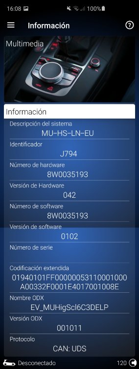

Ok en donde sabes version mmi y lo otro dices, en el de electronica informacion o en cual.
En ese modulo comento que es el de multimedia le sale esto
Editado por alagar27
hace 3 minutos, WillySonicteam dijo:
Si,hay que entrar en obd,en el modulo 5f multimedia-informacion
Ok pues segun veo tiene eso que te enseño en la foto puse, mismo mmi pero version software anterior al tuyo tiene.
hace 6 minutos, alagar27 dijo:
Pues eso,dos cosas,o se tiene que actualizar la version del mmi o sino hay una opcion dentro de adaptacion para activarlo.El mmi tiene soporte para el ass,porque le funciona,pero seguro que la manera correcta seria lo que te e dicho antes.Lo suyo seria preguntar a gente que lo tiene antes del 2017.

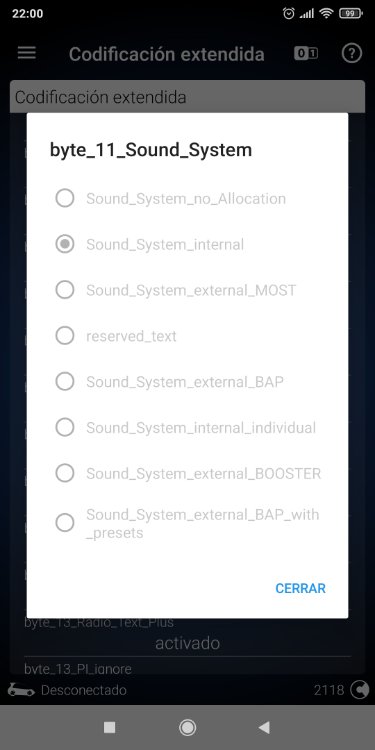

Oye Alagar27 mirad este punto,y decidme que teneis seleccionado.Segun mis conocimientos se activan los channels y se activa esto...Decidme si vosotros teneis el mismo menu o que cambia.
Esto es en el mismo sitio que se cambian los channels algo mas abajo pone byte_11_Sound system,entrad alli.
hace 37 minutos, WillySonicteam dijo:
Tiene el mismo menu y tenia activado lo mismo, sound system internal.
