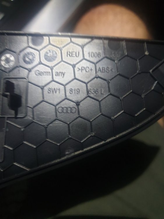

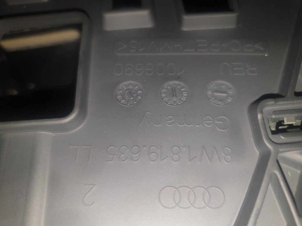

Aprovecho que lo tienes desmontado y que también se te ha partido una grapa, para preguntarte la referencia de la tapa del altavoz, no la rejilla, si no la cubierta grande.
Un saludo!
Se me olvidó! Aquí tenéis las referencias de la rejilla y cubierta grande ( la que tiene las grapas metálicas )
Rejilla: 8W1819636L
Cubierta: 8W1819635LL

hace 7 horas, Shadax dijo:
Rejilla: 8W1819636L
Que raro, no encuentra nada en google... habrá que mirar a ver si en ETKA se puede encontrat algo.
Muchas gracias!
