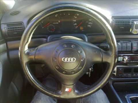

Larre15 Publicado 11 de Mayo del 2020 Denunciar Compartir Publicado 11 de Mayo del 2020 Buenas tardes a todos. En mi A4 tengo el horrible volante conocido como "paellera" y he estado echando un ojo en los bricos que hay colgados por el foro sobre quitar este volante para adaptar otro. Mi coche al ser pre he visto que llevo caña estrecha y no estoy por la labor de adaptarlo a caña ancha para poner otros volantes pero he visto que me vale el sport del pre. He encontrado esta pieza y entiendo que me vale pero si alguno con un poco mas de experiencia me lo podría asegurar...Gracias de antemano un saludo! https://www.milanuncios.com/otros-recambios/volante-audi-a4-berlina-b5-1994-327391128.htm Responder Enlace al comentario Compartir en otros sitios web More sharing options...
Christian20V Publicado 11 de Mayo del 2020 Denunciar Compartir Publicado 11 de Mayo del 2020 Si no quieres adaptar ese no te vale. Al ser un pre pre ,como dicen por aquí. El sport del pre es este. Responder Enlace al comentario Compartir en otros sitios web More sharing options...
zeimon Publicado 11 de Mayo del 2020 Denunciar Compartir Publicado 11 de Mayo del 2020 hace 2 horas, Christian20V dijo: Si no quieres adaptar ese no te vale. Al ser un pre pre ,como dicen por aquí. El sport del pre es este. Correcto. Sin adaptar el único que le vale es este. El del anuncio es de los restyling pero se empezó a montar a partir de mediados del 97 en los pre Responder Enlace al comentario Compartir en otros sitios web More sharing options...
VIX Publicado 11 de Mayo del 2020 Denunciar Compartir Publicado 11 de Mayo del 2020 Como te dice Zeimon, si tu coche es del 94, 95 o 96, sin adaptar solo puedes poner ese de la foto de Christian. Si es del 97 depende y posterior si que te serviría el que has puesto. Responder Enlace al comentario Compartir en otros sitios web More sharing options...
Larre15 Publicado 11 de Mayo del 2020 Autor Denunciar Compartir Publicado 11 de Mayo del 2020 Vale vale gracias la verdad que tengo un lío curioso con los volantes mañana me tocará ponerme un poco al día gracias a todos Responder Enlace al comentario Compartir en otros sitios web More sharing options...
Larre15 Publicado 12 de Mayo del 2020 Autor Denunciar Compartir Publicado 12 de Mayo del 2020 Buena llevo un par de horitas dando vueltas y creo que ya tengo un candidato, eso si, me falta comprar el airbag pero no encuentro ninguno con los circulitos del centro de la foto que mando Christian encuentro todos con los circulitos mas pequeños como el que mande yo. Sabéis si son compatibles o tiene que ser si o si ese? Gracias!! Responder Enlace al comentario Compartir en otros sitios web More sharing options...
Larre15 Publicado 12 de Mayo del 2020 Autor Denunciar Compartir Publicado 12 de Mayo del 2020 https://www.ebay.fr/itm/8L0880201BFKZ-AIRBAG-DELANTERO-IZQUIERDO-AUDI-A3-8L-1998/383124278417?_trkparms=aid%3D1110001%26algo%3DSPLICE.SIM%26ao%3D1%26asc%3D20160323102634%26meid%3D2c60b7cbe2a24308808841e1b2a73959%26pid%3D100623%26rk%3D2%26rkt%3D5%26sd%3D223771410435%26itm%3D383124278417%26pmt%3D0%26noa%3D1%26pg%3D2047675&_trksid=p2047675.c100623.m-1 https://www.ebay.fr/itm/223771410435 Acabo de encontrar estos dos en Ebay Francia decidme que me valen por favor jajajaja que ya no se ni donde mirar Responder Enlace al comentario Compartir en otros sitios web More sharing options...
zeimon Publicado 12 de Mayo del 2020 Denunciar Compartir Publicado 12 de Mayo del 2020 El segundo enlace sí te vale, aunque ponga de a3, está mal el anuncio. Pero si coges solo el airbag te hace falta un volante sport pre de tres radios Responder Enlace al comentario Compartir en otros sitios web More sharing options...
VIX Publicado 13 de Mayo del 2020 Denunciar Compartir Publicado 13 de Mayo del 2020 En 12/5/2020 a las 11:27, Larre15 dijo: Buena llevo un par de horitas dando vueltas y creo que ya tengo un candidato, eso si, me falta comprar el airbag pero no encuentro ninguno con los circulitos del centro de la foto que mando Christian encuentro todos con los circulitos mas pequeños como el que mande yo. Sabéis si son compatibles o tiene que ser si o si ese? Gracias!! Tiene que ser el de circulos grandes. Ten paciéncia que encontrarás alguno. Responder Enlace al comentario Compartir en otros sitios web More sharing options...
