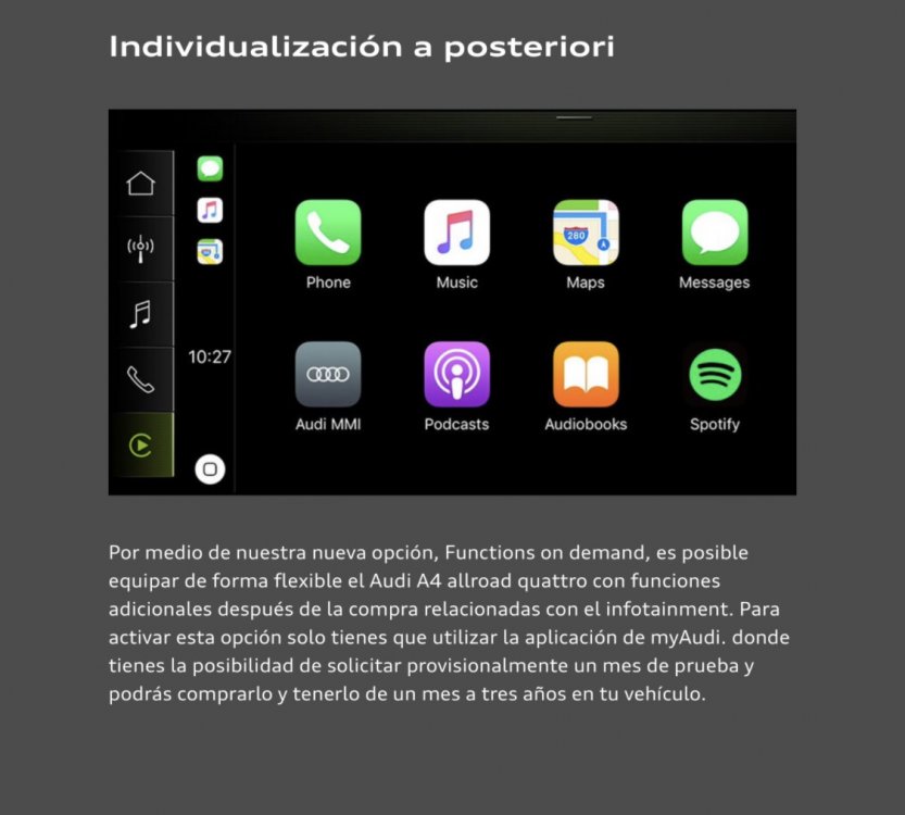

Elecar Publicado 12 de Mayo del 2020 Denunciar Publicado 12 de Mayo del 2020 Hola tengo un A4 Allroad 2019 con MMI Navigation Plus con MMI touch, cargador inalámbrico Audi Phone. Box y no veo la forma de que aparezca el CarPlay. Si que puedo conectarme al teléfono con la fuente de forma inalámbrica pero no con el CarPlay. En la publicidad de la web de Audi, si que viene una foto en la que se ve como “actualizaciones a posteriori” mediante la opción Functions no demand, pero no veo como hacerlo. Responder

Shadax Publicado 12 de Junio del 2020 Denunciar Publicado 12 de Junio del 2020 A excepción de los modelos 2020 ( y aún no he visto vídeo alguno mostrando AAuto o CPlay por wireless; casi que voy a navegar un rato a ver si lo veo ) todos van con cable sí o sí. Luego está quienes pueden utilizarlo o no, que són los que llevan el pack, según veo en MyAudi se llama "Audi SmartPhone Interface", y que incluía 2 tomas USB en guantera con capacidad de carga + AAuto/CPlay + Disco Datos y un Jack Auxiliar. Te copio el párrafo de la Web de Audi: La Audi smartphone interface opcional trae a bordo las aplicaciones Car Play de Apple y Auto de Android. Cuando se conecta un teléfono móvil iOS o Android en el puerto USB (iOS a partir de v. 7.1, Android a partir de v. 5.0 Lollipop), los contenidos del teléfono móvil (navegación, teléfono, música y determinadas aplicaciones como Spotify y *********) se muestran en un menú MMI® independiente. Responder
Tomás81 Publicado 13 de Junio del 2020 Denunciar Publicado 13 de Junio del 2020 hace 12 horas, Shadax dijo: A excepción de los modelos 2020 ( y aún no he visto vídeo alguno mostrando AAuto o CPlay por wireless; casi que voy a navegar un rato a ver si lo veo ) todos van con cable sí o sí. Luego está quienes pueden utilizarlo o no, que són los que llevan el pack, según veo en MyAudi se llama "Audi SmartPhone Interface", y que incluía 2 tomas USB en guantera con capacidad de carga + AAuto/CPlay + Disco Datos y un Jack Auxiliar. Te copio el párrafo de la Web de Audi: La Audi smartphone interface opcional trae a bordo las aplicaciones Car Play de Apple y Auto de Android. Cuando se conecta un teléfono móvil iOS o Android en el puerto USB (iOS a partir de v. 7.1, Android a partir de v. 5.0 Lollipop), los contenidos del teléfono móvil (navegación, teléfono, música y determinadas aplicaciones como Spotify y *********) se muestran en un menú MMI® independiente. El "Audi SmartPhone Interface en teoría va de serie en el nuevo modelo, en el mío solo hay una toma de Usb normal al lado de la toma de mechero y otro más pequeño no usb debajo del apoyabrazos, total que solo lleva un Usb y tienes que comprar una toma para el mechero y así poder escuchar música y cargar el movil… Nunca entenderé con lo fácil que es poner 2 o 3 usb que no los pongan en coches con un importe alto cuando en otros más asequibles van llenos de conexiones, total no hay manera de que funcione el CarPlay, si alguien ve algo de info porque no encuentro nada, se lo agradecería, voy muchas horas diarias y no tenerlo en una faena, gracias. Responder
