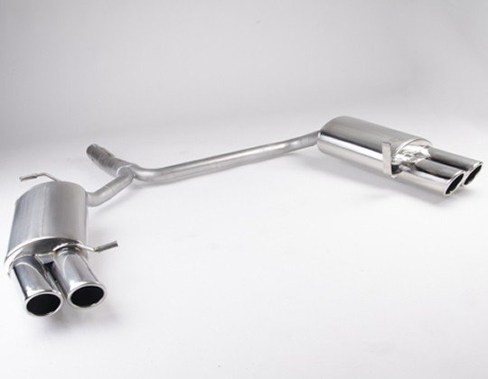

Pep Estarellas Publicado 12 de Mayo del 2020 Denunciar Publicado 12 de Mayo del 2020 Buenos dias compañeros. Alguno de vosotros ha podido o conseguido comprarle , acoplarle y homologarle a su coche una doble salida doble partiendo de una sola salida a la izquierda? Con toda la fama que tienen los de Don Silencioso, a dia de mañana aun estaria esperando. Ahora, despues de 4 meses esperando contestacion, (llamando yo , claro), me han dicho que no tienen homologacion para mi 1.8TFSI. Alguien ha tenido suerte con otras marcas y las ha podido homologar? Todas las marcas son homologables? . Me da igual pagar LO QUE SEA, pero quiero un escape YAAA!!! Que hay de verdad en que solo Supersprint vienen homologados? No quiero CATBACK ni Duramas por que en mi provincia ya no hay artesanos del escape. Solo quiero esto: Responder

Pep Estarellas Publicado 13 de Mayo del 2020 Autor Denunciar Publicado 13 de Mayo del 2020 Gracias Hesti.. Tambien he estado mirando Milltek pero se me va un poco del presuspuesto. Pero digo yo por que no lo has homologado en ficha , no se puede? Con el sello de homologacion ya te bastaria para meterlo en la tarjeta de la ITV. Debes tener quitado el silencioso intermedio seguramente. Un saludo! Responder
blus - a5 Publicado 13 de Mayo del 2020 Denunciar Publicado 13 de Mayo del 2020 ya viene homologado el de Hestilo. No hace falta meterlo en ficha. yo llevo los silenciosos MTM y no los llevo em ficha y paso ITV porque vienen con los codigos impresos em las partes del escape. Responder
Pep Estarellas Publicado 14 de Mayo del 2020 Autor Denunciar Publicado 14 de Mayo del 2020 (editado) Se cual es ese escape tuyo HESTILO . Es uno de mis favoritos desde hace un par de años. Lo unico que me tira para atras es que segun dicen en los datos del fabricante, que solo es valido para el 2.0 TFSI, por lo tanto no se si valdria para el mio que es 1.8 TFSI. En cuanto a la homologacion no se si dentro de esa homologacion CE, ya entra tambien como homologacion de reforma. Habria que hacer ese tipo de homologacion ya que se esta realizando un cambio en la geometria del tramo de salida desde el silencioso al ponerle un duplex a la derecha .Eso si que es recomendable. Tu lo realizaste Hestilo? Editado 14 de Mayo del 2020 por Pep Estarellas Responder
Pep Estarellas Publicado 18 de Mayo del 2020 Autor Denunciar Publicado 18 de Mayo del 2020 En 13/5/2020 a las 23:09, blus - a5 dijo: ya viene homologado el de Hestilo. No hace falta meterlo en ficha. yo llevo los silenciosos MTM y no los llevo em ficha y paso ITV porque vienen con los codigos impresos em las partes del escape. Escribiendo correos electr... - he aprendido aleman y todo - a todos los fabricantes de escapes habidos y por haber, mas de siete casas, todos me responden lo mismo: Hola señor .... para el Audi A5 1.8 TFSI Coupé S-Line 8T con 130kW lamentablemente no podemos ofrecer ningún artículo Desafortunadamente, no podemos responder si los sistemas de 118 kW o 124 kW son compatibles con los suyos. Sin embargo, incluso si estos encajan, los 130kW no están incluidos en el informe. (supongo se debe referir a los papeles del escape) Si tiene alguna pregunta, no dude en llamarme al...... Dicen que nunca han montado sus escapes con el A5 1.8 177cvs. Solo en el de 118KW (160hp) y los 124 KW (170hp). Con lo cual no saben a ciencia cierta si seria compatible con mi motorizacion. Yo creo que lo dicen por la compatibilidad de los enganches y el sistema de humos. Y en caso de ser compatible, dicen que no vendria expuesto mi modelo en la homologacion . O sea , que no existe a dia de hoy ningun fabricante que tenga su escape homologado para un TFSI 177cv, con papeles. Estoy llegando a pensar que me he comprado una mier.....de coche Responder
