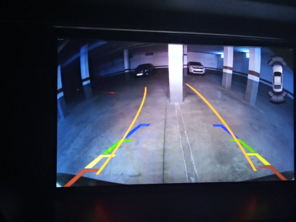

Al final adquirí esta:
https://es.aliexpress.com/item/32861904403.html?spm=a2g0o.productlist.0.0.5c193a45Ofmhfa&algo_pvid=8ea07ad1-31bc-4f42-bd10-8226c685c72c&algo_expid=8ea07ad1-31bc-4f42-bd10-8226c685c72c-9&btsid=0bb0622c16013948297723723eb19a&ws_ab_test=searchweb0_0,searchweb201602_,searchweb201603_
Ya está puesta y ha mejorado la resolución notablemente.
Un cordial saludo.

Pues creo que ha sido una buena elección. Esa imagen se ve realmente bien.
(¿Pero porqué mantienes las líneas guía fijas si la cámara cuenta con líneas dinámicas?...)
hace 19 horas, Farn68 dijo:
No caí en cortar el cable, de todas formas, tampoco molestan.
Yo creo que las líneas dinámicas son de la pantalla  y no son de la cámara, porque aparecen antes que la imagen y se mantienen cuando desaparece la imagen.
Un saludo.
hace 17 minutos, Serafin Almería dijo:
Un saludo.
No,las lineas son de la cámara,comprueba en el navegador si tienes algun ajuste
para poder desactivarlas,yo lo llevo,repasa esa configuración y lo referente al
canbus a ver como está.
hace 15 horas, chuzzxx dijo:
Muchas gracias, lo comprobaré.
