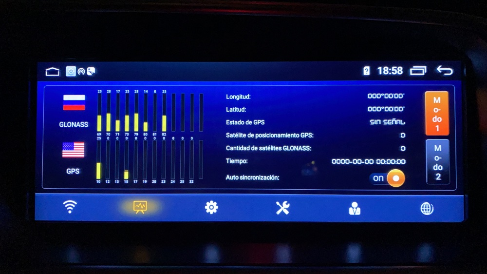

Nomadas Publicado 26 de Noviembre del 2020 Denunciar Publicado 26 de Noviembre del 2020 Hola Guzmanct, creo que es posible pero solo si estás en android , con carplay está ya dividida y puedes cambiar el tamaño del mapa por ejemplo. En android esta misma tarde salteando con el gps lo he encontrado , creo que le tienes que dar en aplicaciones abiertas y redimensionar, a ver si lo encuentro mañana de nuevo y te puedo decir más . Sobre el gps , no logro que coja cobertura , antes he explicado que funcionaba pero debió ser porque cogió la red wifi del móvil. Esto es lo que me sale: Alguna idea ? Responder
guzmanct Publicado 26 de Noviembre del 2020 Denunciar Publicado 26 de Noviembre del 2020 hace 8 minutos, Nomadas dijo: Hola Guzmanct, creo que es posible pero solo si estás en android , con carplay está ya dividida y puedes cambiar el tamaño del mapa por ejemplo. En android esta misma tarde salteando con el gps lo he encontrado , creo que le tienes que dar en aplicaciones abiertas y redimensionar, a ver si lo encuentro mañana de nuevo y te puedo decir más . Sobre el gps , no logro que coja cobertura , antes he explicado que funcionaba pero debió ser porque cogió la red wifi del móvil. Esto es lo que me sale: Alguna idea ? A mi me paso algo parecido con el gps. Primero no me cogia señal y tras revisar la conexion de la pantalla (la cual aprete con llave, no con los dedos como estaba) y darle cobertura wifi con el movil, me pillo señal tras un minuto o dos. A partir de hay coge señal rapidisimo. La primera vez tarda mas en posicionar Responder

chuzzxx Publicado 27 de Noviembre del 2020 Denunciar Publicado 27 de Noviembre del 2020 Podeis descargar esta app que comprueba la recepción por satélite,va muy bien y puede ayudaros a saber si conecta o busca en ellos.De play store. https://gps-test-plus.es.aptoide.com/app Responder
