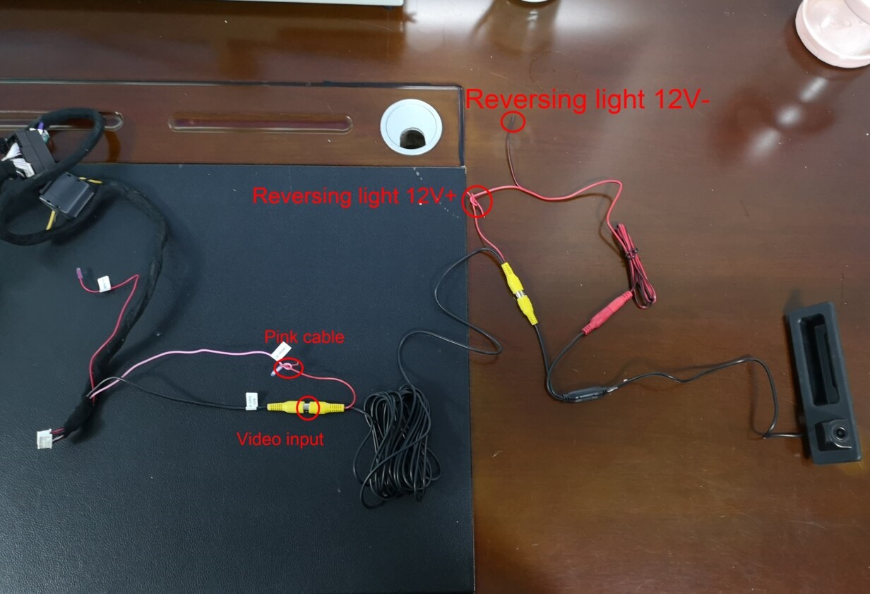

Yo tengo la misma, la N600, pero con la cámara trasera no hay manera. ¿Cómo la has conectado? ¿Se supone que tiene que funcionar simplemente con el contacto puesto, sin arrancar motor, no? ¿En casa, a través de la TV se ve perfectamente pero en la pantalla ni me la detecta al meter la marcha atrás, ni por DVR.

En 8/1/2021 a las 16:13, Diego22 dijo:
Me autorespondo. Contacté con el vendedor y me comentó que seleccionase en los ajustes o la cámara post-instalada o la cámara 360. Al final me ha funcionado con la opción de 360. Adjunto imagén de la forma de conectarla que me envió el propio vendedor:
