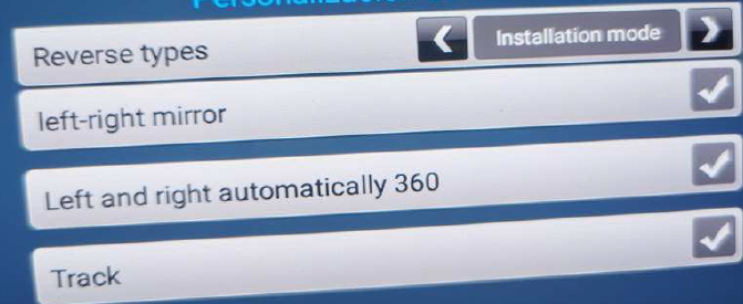

asanchezb Publicado 17 de Enero del 2021 Denunciar Publicado 17 de Enero del 2021 Buenas tardes; Hoy me ha llegado el rele , lo he colocado según el esquema y la cámara marcha atrás funcionando perfectamente. Tenia mis dudas, ya que en la instalación , al quitar los cables de la otra pantalla , sin querer corte el cable de video en la zona de guantera, lo empalme y no tenia la seguridad que funcionara sin cambiar el cable. Tenia todos los cables con cinta de vellón colocada a conciencia, la verdad es que luego para quitarla, no se quita tan bien. ( Te acuerdas en la hora que le das tantas vueltas con la cinta). Fue quitando la cinta de vellón cuando me cargue el cable de video de la cámara. Agradecer a Farn68 la ayuda prestada con el tema de la camara. Comentar un par de cosas. Para que se vieran las líneas de los sensores de aparcamiento, he tenido que seleccionar en ajustes del vehiculo--> Pantalla la del Q5. Con la del A4 no me aparecían las líneas de aparcamiento en la figura del coche. Y otra cosa es que antes, con el antiguo equipo, me aparecía las líneas de la cámara y también las líneas de dirección al girar el volante. Alguien sabe donde puede estar el ajuste para que aparezcan? Gracias y un saludo. Responder
asanchezb Publicado 17 de Enero del 2021 Denunciar Publicado 17 de Enero del 2021 Que tal Me autorespondo. En mismo menu que se entra desde aplicaciones--->ajustes vehuculo Justo debajo de donde se selecciona el vehículo para la pantalla, estan los ajustes de la camara y tenia desactivado track. Lo he activado y ya se ven las líneas de aparcamiento. He activado también left-right mirror, pero no he detectado ningún cambio Saludos Responder

Farn68 Publicado 26 de Enero del 2021 Autor Denunciar Publicado 26 de Enero del 2021 En 17/1/2021 a las 20:19, asanchezb dijo: (....) He activado también left-right mirror, pero no he detectado ningún cambio Saludos Expand Disculpa la respuesta tardía....no había visto tu post. Celebro que hayas solventado el tema de la cámara y finalmente funcione como debía. En segundo lugar, activar esas opciones de "retrovisor izquierdo-derecho" y "automáticamente 360°" solo te servirán si montas cámaras en los retros y/o sistema de visión 360° (4 cámaras) , por eso no has apreciado ningún cambio. Responder

asanchezb Publicado 26 de Enero del 2021 Denunciar Publicado 26 de Enero del 2021 En 26/1/2021 a las 20:55, Farn68 dijo: Nada que agradecer!!! Me alegro de que lo hayas solucionado. Expand Que tal Si de momento ya esta todo.. La opción left-right-mirror, la tuve que desactivar, ya que fijándome bien activada, la imagen de la cámara se ve al revés. Lo único que me queda ( veré si hago o queda como esta) ya después de tenerlo todo bien montado me da mucha pereza, es si paso el cable de la antena GPS al pilar de la puerta. Lo tengo en la zona del hueco del altavoz y la verdad es que satélites pilla, imagino que en el pilar de puerta con el cable mas extendido funcionara mejor. Porque imagino que para pasar el cable de antena GPS de la zona del altavoz hacia el pilar hay que desmontarlo todo otra vez, o se podría pasar el cable desmontando solo la guantera.? Saludos. Responder
