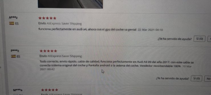

Fantástico aporte, cake!! Esto me interesa mucho y voy a seguir la evolución (si finalmente pides ese adaptador) pues algo leí sobre diferentes impedancias entre antenas e incluso que podían dar lugar a problema de compatibilidad.
Imagínate mi caso:
- Antena OEM del MMI3G
- Antena GPS espejo Android
- Antena GPS pantalla Android
 Un saludo!!

Son sistemas distintos, uno es Android y el otro utiliza el software del mmi para localización de satélites y demás, no tienen nada que ver uno con otro y la antena OEM
no"sabe" nada de tu pantalla, eso seguro. Ese cable probablemente te valga, tiene toda la pinta de ser un divisor como el que usan ahora los rs nav para captar señal mediante la oem, si no es ese que me imagino que irá bien siempre puedes comprar el de la página de rs nav que ese ya está probado, pero vamos, será lo mismo.
Creo que no....🤔
En realidad los dos sistemas GPS funcionan de la misma manera, pero son los sistemas operativos de cada dispositivo los que hacen que se vea "diferente"...Otra cosa distinta puede ser la precisión de cada uno, su velocidad de procesar la información o recalcular, pero básicamente el modo de operar es el mismo.
Si las dos antenas están preparadas para las frecuencias GPS (sistema americano) y tienen la misma impedancia y/o voltaje, podría ser un adaptador perfectamente válido para hacer funcionar el GPS de nuestras pantallas con la antena OEM.
De ahí la importancia de determinar las características de cada antena para comprobar si son compatibles... más que nada para evitar "freir" la pantalla si la antena OEM supera los valores de la antena "China"...

Pero que dices,que no crees que le valga ese cable?yo creo que si,es un adaptador
para que la pantalla pueda leer directamente de la antena oem ese posicionamiento
de los satelites no? sin el no tienen ninguna conexion entre dispositivos y no
tiene que saber nada el uno del otro,la pantalla utiliza la antena que viene con el
navegador y el mmi usa su sistema conectado a la antena para leer mapas,y además
la pantalla detecta a través de un programa,no creo que pueda llegar a freirla en
ningun caso,cogerá mas o menos pero  petarla no lo creo,la verdad.Según tu
razonamiento debería haber diferentes cables para diferentes tipos de mmi  por
sus caracteristicas,y para el que conozco que es el de rsnav además de este que
ha puesto el compañero solo se oferta un tipo de cable no?
No estoy hablando del adaptador. Está claro que sí los conectores son iguales no debe haber problema para ponerlo.
Estoy hablando de las antenas:
hace 9 horas, Farn68 dijo:
Que dos antenas realicen la misma función no significa que técnicamente sean iguales. No hablo del adaptador.
Quizá por eso el adaptador lleva un diodo de 5v en la parte que iría a la pantalla Android...

hace 1 hora, Farn68 dijo:
las antenas aftermarket son todas habitualmetnte de 50 ohm, pero las originales suelen ser de menor impedancia y mayor consumo, asi que si no se adapata el interfaz de conexion te puedes cargar algo en la placa del navegador chino por un drenaje de corriente excesivo.
Con estos inventos hay que tener cuidado.  Kim el de rsnav vende un splitter (una entrada-dos salidas) que permite conectar la antena original a los dos aparatos.
Editado por Tineo
hace 17 minutos, Tineo dijo:
Eso es lo que intentaba hacer entender a Chuzzxx. 👍👍
