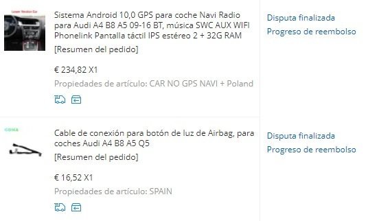

Hay para la concert sin GPS, lo que si he visto que se han subido mucho 320. yo pague 234 cuando la devolvi....precio.jpg.364377bb69103dffae1a91e6611c3fb8.jpg
