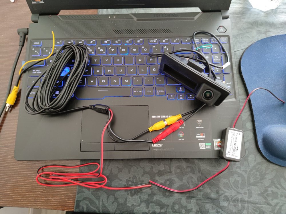

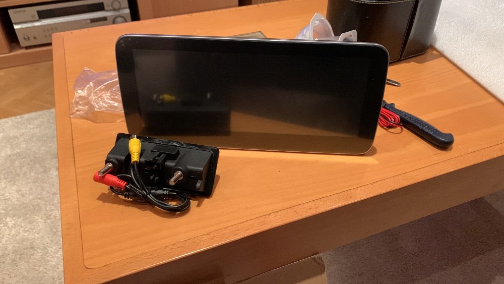

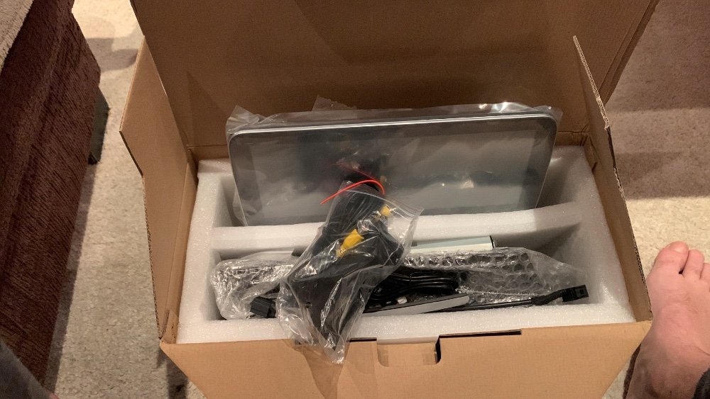

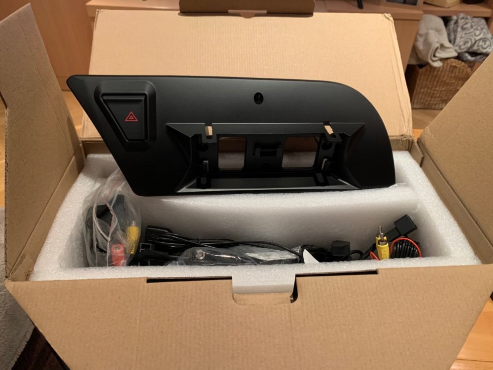

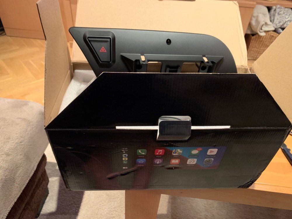

Madre mía, se ha vuelto loco esto subiendo la misma foto, y no se como se elimina, esto es lo que he recibido de momento, a priori, me parece una pasada, el tacto y terminaciones muy buenas, la cámara de marcha atrás es de la manilla de abrir el maletero, me sorprende que tenga ranura para meter una sim, creo que por lo que he pagado es una ganga, a falta de verla funcionando.

Es la misma que estoy tanteando creo para un A5 restyling, tienes el enlace?
Y otra cosita, tuviste que comprar algo para el botón del airbag debajo de los 4 intermitentes y para el cable aux?
gracias!
hace 33 minutos, falsofiltro dijo:
gracias!
Respecto al cable "bypass" ya te digo que en mi caso venía en la caja aunque yo no tuve que utilizarlo.
En caso de ser así, debes intercalar dicho cable para mantener el botón antiguo (para que no salte error airbag) y ponerlo entre éste y el nuevo botón warning. Lógicamente el botón original debes dejarlo oculto y conectado en el interior del salpicadero. Encintado con vellón o algo de espuma evitarás ruidos...
