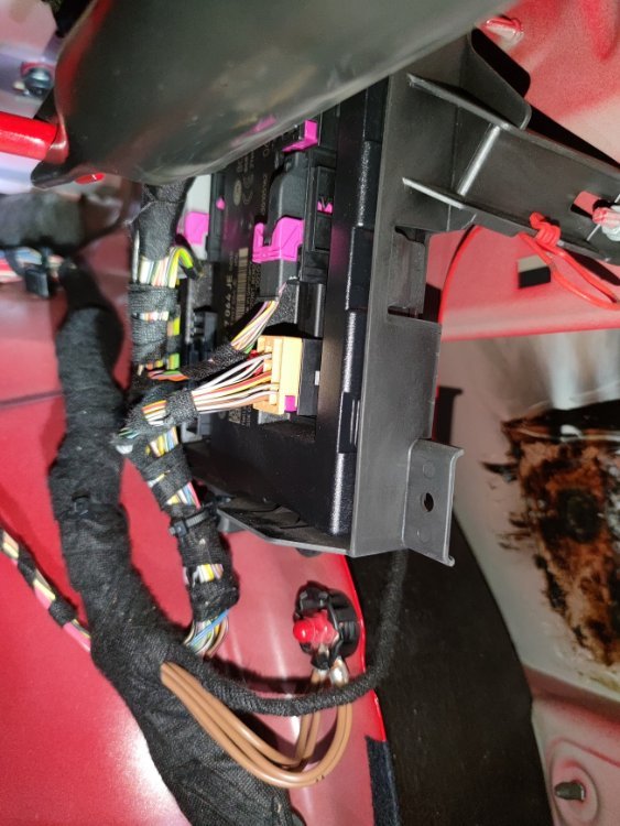

Kranko Publicado 3 de Febrero del 2022 Denunciar Publicado 3 de Febrero del 2022 hace 19 horas, Farn68 dijo: En este mismo hilo, concretamente aquí: https://www.audisport-iberica.com/foro/topic/393177-pantalla-android-1025-genérica/?do=findComment&comment=5190778 Gracias @Farn68, acabo de quitar un poco el guarnecido del coche y he hecho una foto: Esa es la centralita confort, verdad??? Para la conexión de la cámara trasera a la pantalla Coika tengo: - RCA Amarillo con etiqueta CAMERA IN - Cable etiqueta ACC detection line - Cable etiqueta REVERSE - Cable etiqueta CAMERA GND - Cable etiqueta CAM.VCC12V - Jack hembra etiqueta AUX OUT Creo que para la cámara trasera tengo que usar obviamente el RCA amarillo y supongo que el REVERSE, podéis confirmarme?? Para que narices es el cable Jack AUX OUT? Un saludo y gracias. Responder

Farn68 Publicado 3 de Febrero del 2022 Autor Denunciar Publicado 3 de Febrero del 2022 hace 37 minutos, Kranko dijo: ....... Esa es la centralita confort, verdad??? Para la conexión de la cámara trasera a la pantalla Coika tengo: - RCA Amarillo con etiqueta CAMERA IN - Cable etiqueta ACC detection line - Cable etiqueta REVERSE - Cable etiqueta CAMERA GND - Cable etiqueta CAM.VCC12V - Jack hembra etiqueta AUX OUT Creo que para la cámara trasera tengo que usar obviamente el RCA amarillo y supongo que el REVERSE, podéis confirmarme?? Para que narices es el cable Jack AUX OUT? Un saludo y gracias. Así es. Esa es la centralita Confort de donde puedes sacar alimentación y señal para la cámara. En realidad solo se necesitan 4 cables para que la cámara funcione: - Positivo 12 volts. - Negativo - Señal de activación (cablecito que sale del RCA) - Señal de video (RCA amarillo) Respecto a ese listado, hay un par de cables que no tienen que ver directamente con la cámara. El cable ACC detection line entiendo que envía señal cuando se pone contacto. El conector Jack AUX OUT parece ser de sonido, pero no tengo claro si es el propio sonido de la pantalla para enviar a tu equipo OEM. Responder

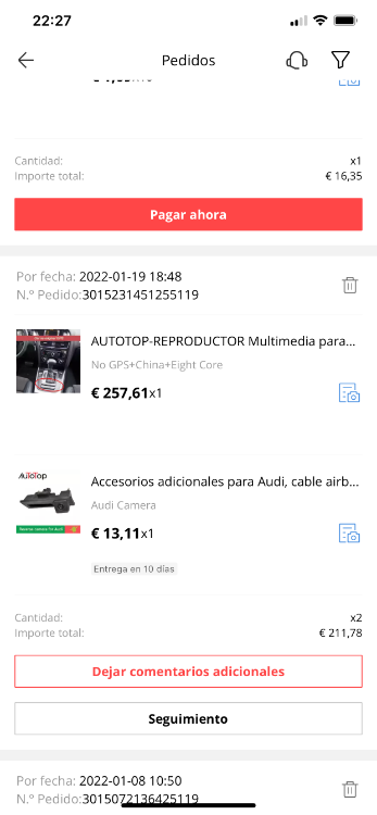

Athabasco Publicado 3 de Febrero del 2022 Denunciar Publicado 3 de Febrero del 2022 En 2/2/2022 a las 12:59, cepeda23 dijo: Hola falso, esta tienda por lo visto esta en promoción, acaban de entrar en aliexpres yo la verdad es que la he sacado a buen precio, si compras la radio sola 257€ pero si la compras en conjunto cámara y radio a 211€. Vamos a ahorrar juntos en AliExpress con cupones de nuevo usuario. ¡Toma € 2,72 en cupones!https://a.aliexpress.com/_vB1IQ4 Pues explicame ese precio porque ahora segun ese enlace vale más... Responder
cepeda23 Publicado 3 de Febrero del 2022 Denunciar Publicado 3 de Febrero del 2022 hace 47 minutos, Athabasco dijo: Pues explicame ese precio porque ahora segun ese enlace vale más... Responder
cepeda23 Publicado 3 de Febrero del 2022 Denunciar Publicado 3 de Febrero del 2022 Justo ahora, cepeda23 dijo: Se dieron prisa en subirlo. Responder
cepeda23 Publicado 3 de Febrero del 2022 Denunciar Publicado 3 de Febrero del 2022 hace 5 minutos, cepeda23 dijo: Se dieron prisa en subirlo. Acabo de hacer el simulacro de compra en conjunto y sale a 218€ Responder
Farn68 Publicado 3 de Febrero del 2022 Autor Denunciar Publicado 3 de Febrero del 2022 (editado) hace 2 horas, Athabasco dijo: Pues explicame ese precio porque ahora segun ese enlace vale más... Yo también hice ayer el simulacro de compra añadiendo la cámara y me salía (para equipo HIGH) por 289€.... Pero ojito, que después te "avisaba" de los posibles gastos al declarar el IVA en aduanas. De ahí esa "corrección de precio" por parte del vendedor. Editado 3 de Febrero del 2022 por Farn68 Responder
