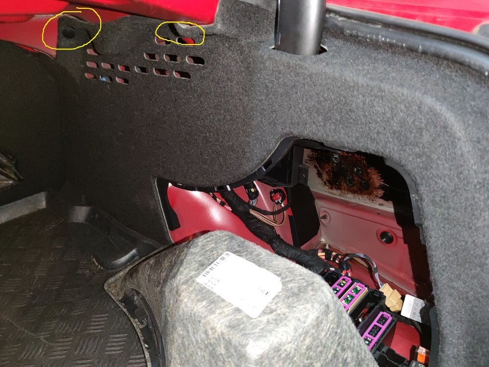

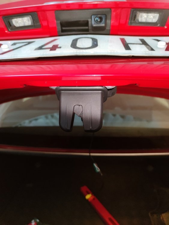

Me he puesto manos a la obra. Ya he instalado la maneta con la cámara en su sitio:
Ahora necesito quitar el guarnecido derecho del maletero para acceder a la centralita libremente. He visto que hay dos tornillos que he puesto con círculo en la foto siguiente y los he quitado pero no veo ninguno más y me da miedo tirar de algún sitio y que se pueda romper alguna pestaña:

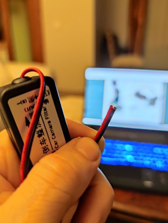

y llamadme ignorante jajajajjajaja, ya que no entiendo mucho de electricidad, pero el cable del filtro está dividido en dos cables (negro y rojo), uno para el positivo y otro para el negativo de la marcha atrás supongo, pero mirando los cables de la centralita que indicó @matraca veo que sólo es un cable tanto en el  conector 1 (cable negro y blanco) como en el conector 3 (cable negro) y son los dos positivos por lo que indica, y es lo que no comprendo ...
Foto del filtro:
Imagen de @matraca
como decían  los Beatles... HELPPPPPP!!!!!!
Gracias y saludos.

Por partes:
-Si estás sacando la señal de luz de marcha atrás por el lado derecho, donde va la Confort, debes cogerla desde ese cable negro-blanco en el conector 1. Ese cable corresponde a marcha atrás del piloto DERECHO, ¿OK?.
- La alimentación (+12 v) la puedes sacar del cable BLANCO-ROJO más grueso y que es positivo bajo contacto.
- El positivo del filtro (rojo) debes colocarlo entre el cable de señal y la cámara y el negativo al punto de masa que ves ahí mismo, son los cables marrones atornillados a la carrocería.
No confío mucho en el trabajo de esos filtros con la señal por CanBus de las luces de nuestros coches, por eso te recomendaría (en el caso de que no veas bien la imagen o se produzcan interferencias con el coche en marcha) que vayas preparándote un relé...

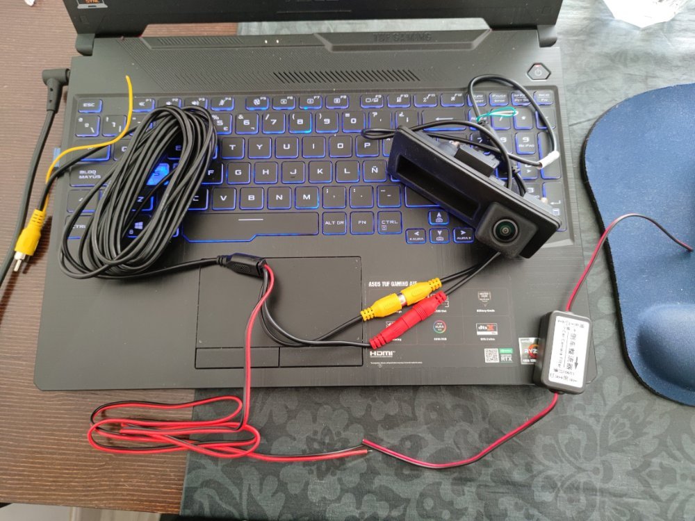

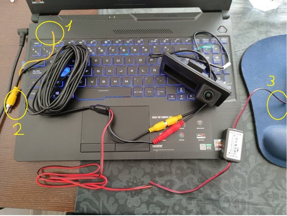

EL chino al que le compré la cámara que es el mismo al que le compré la coika me mandó esto:
Según el chino, el esquema es asi:
Editado por Kranko

Publicado (editado)
hace 58 minutos, Kranko dijo:
Tiene toda la lógica del mundo. Yo estoy pensando en la instalación como si tuvieras que poner el relé para estabilizar la señal. En tu caso no es necesario si incorporas el filtro según ese esquema.👌
Parece una tontería, pero simplifica mucho el montaje.
Editado por Farn68
hace 8 minutos, Farn68 dijo:
Parece.una tontería, pero simplifica mucho el montaje.
OK, entonces con el esquema del chino si es válido resumiendo:
QUÉ DEBO CONECTAR AL PUNTO 1 DE LA IMAGEN --> el cable REVERSE del quadlock y el positivo de marcha atrás conseguido con cable tirado desde el cable negro-blanco de la centralita confort hasta la guantera, correcto???
QUÉ DEBO CONECTAR AL PUNTO 2 DE LA IMAGEN --> RCA hembra del quadlock (solo hay 1, no hay equivocación posible), correcto???
QUÉ DEBO CONECTAR AL PUNTO 3 DE LA IMAGEN --> AL CABLE ROJO DEL FILTRO --> el cable de señal negro-blanco de centralita confot, correcto???
                                                                                             AL CABLE NEGRO DEL FILTRO --> conectar a punto de masa de cables marrones, correcto???
El cable de señal es realmente un cable de corriente +12V, no?

Primero:
NO.
Ese cable que sale del RCA debes conectarlo al cable que dice "BACK" o "REVERSE" del conector de tu pantalla. ( Señal de activación)
Segundo:
El cable rojo del filtro va con el cable negro-blanco de señal marcha atrás y el cable negro del filtro va con los cables marrones negativos del coche. Cuidado que el filtro tiene dirección (una flecha que indica el sentido de la corriente).
Tercero:
  El otro lado del filtro alimenta la cámara, rojo con rojo y negro con negro.
Es bastante sencillo.

Gracias @Farn68 ya creo que está claro, me estaba liando con el cable gordo rojo-blanco de 12v que pusiste...

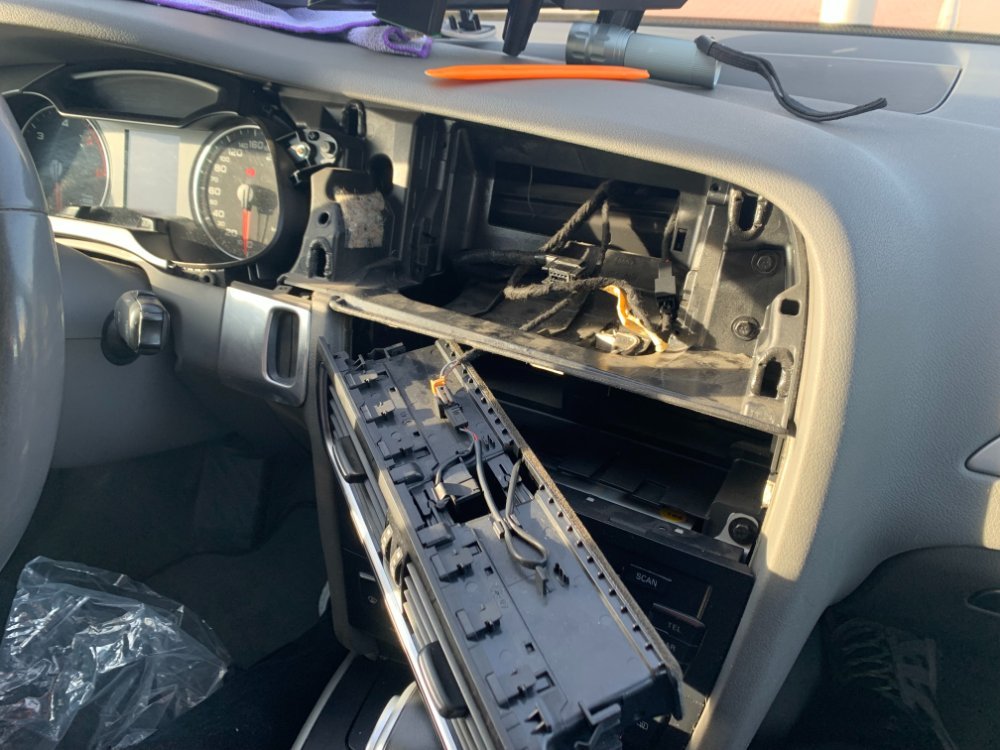

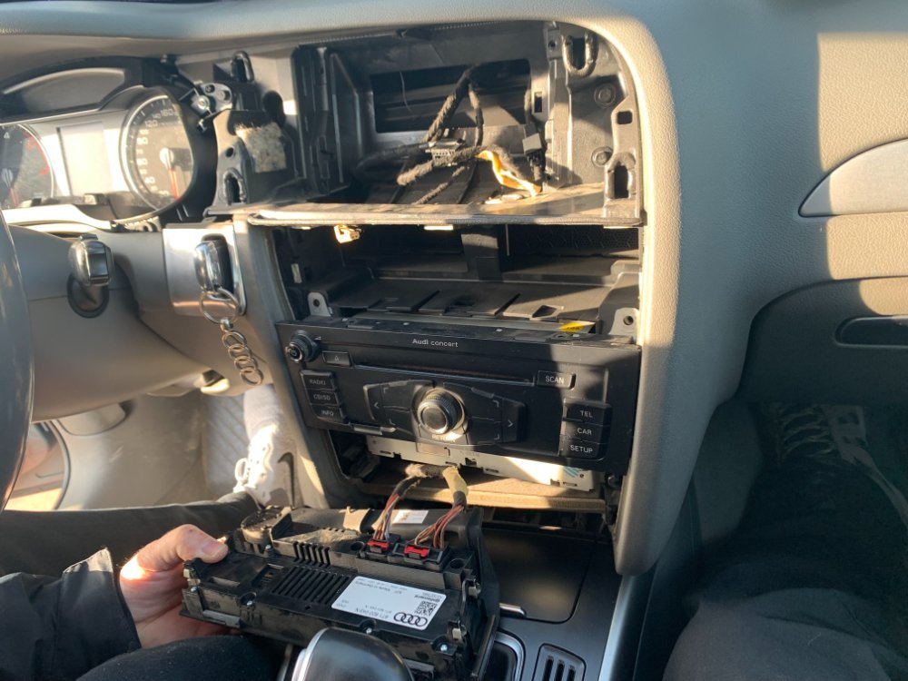

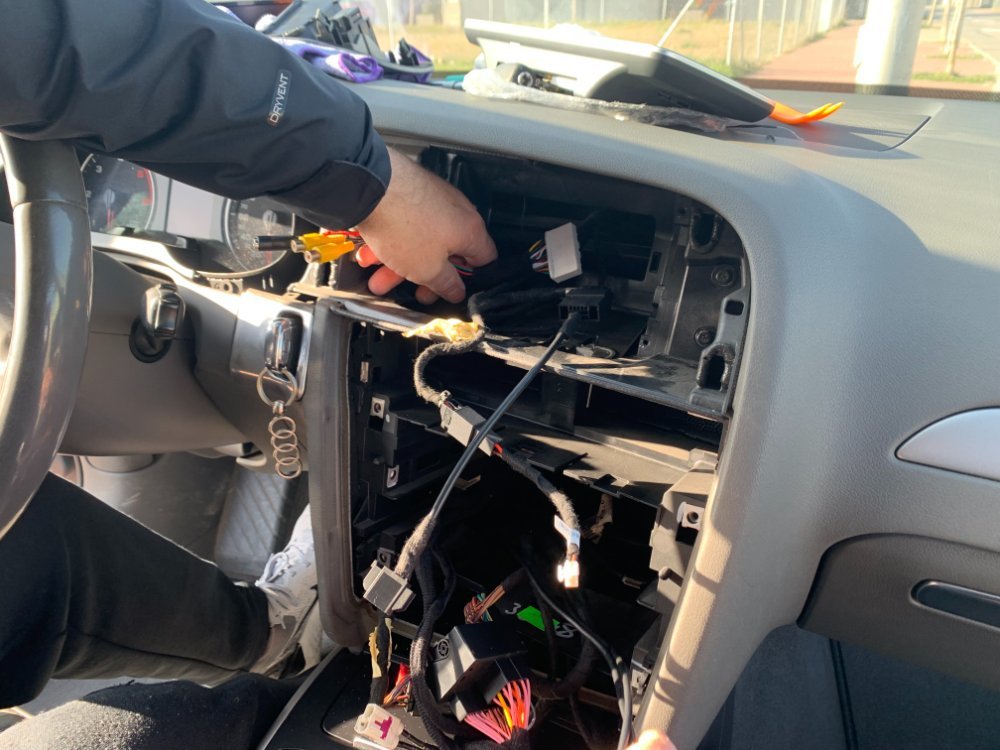

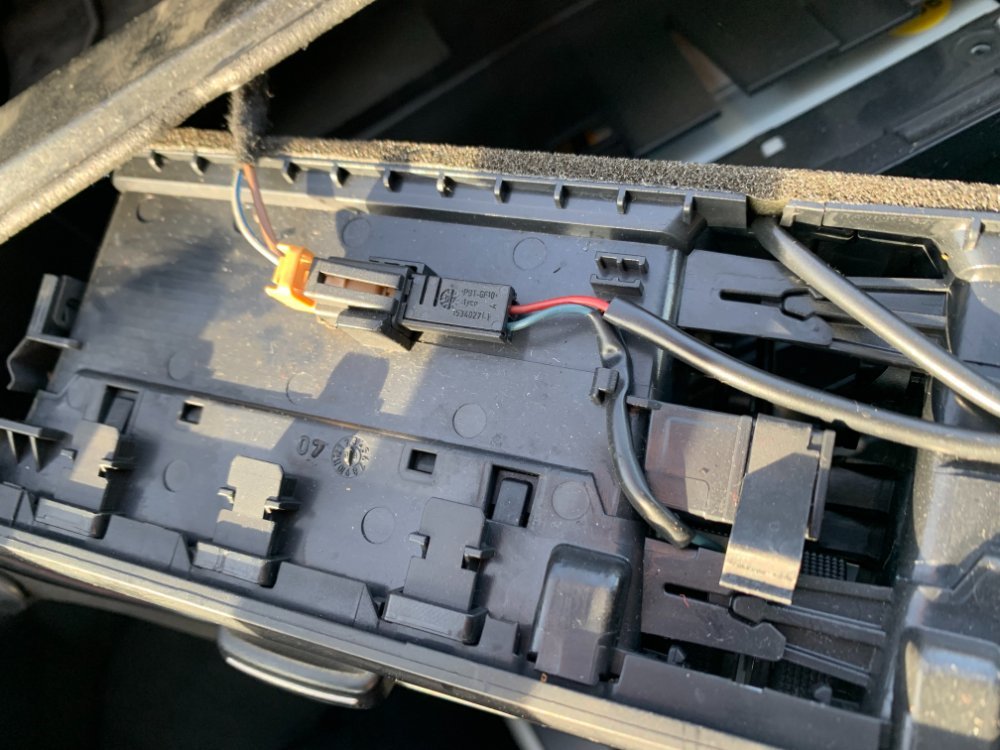

Bualaaaaaa, instalada la pantallita,
Ha sido bastante intuitivo, he de decir que lo que mas guerra dio fue la camara, pero bueno, cuestion de desmontar con paciencia las molduras , pasar cables y volver a montar las molduras.
He aqui las fotos del proceso.
Justo ahora, cepeda23 dijo:
se demonta la moldura de la pantalla antigua con palancas de plastico, sale con cuidado y a presion.
A continuacion se desmonta igualmente tirando con cuidado el clima y la radio.
