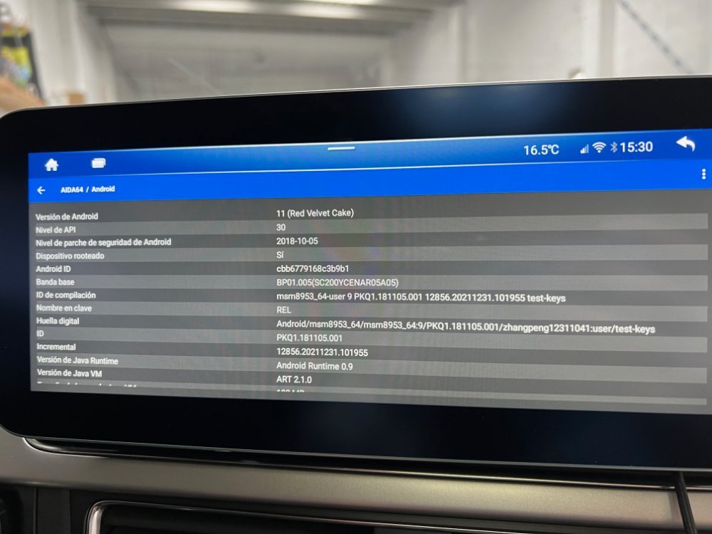

Pedrukin Publicado 18 de Febrero del 2022 Denunciar Publicado 18 de Febrero del 2022 En 11/2/2022 a las 9:53, Sycar dijo: Hola da más datos que pantalla es y qué tiempo tiene Bájate el aida 64 del playstore a la pantalla instala y verás lo que tienes realmente un saludo Responder
