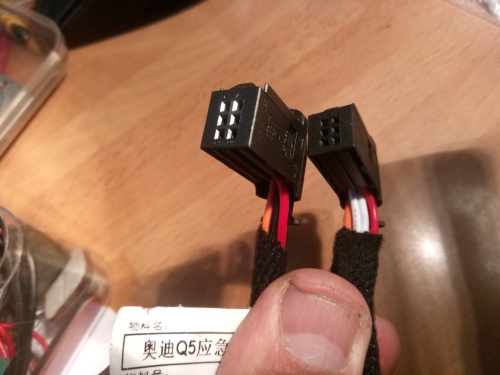

Ya nose si estoy haciendo algo mal con el vagcom o es problema del cable que puentea el airbag.
Si tienes el cable con los dos botones conectados (el original y el de la nueva pantalla) el fallo debería poder quitarse con Vagcom desde ese módulo 15...
No sé si el problema puede ser tu Vagcom...

He intercambiado los conectores que puentea el testigo del Airbag ya que tienen la misma forma y encajan en los dos pulsadores de emergencia, y he borrado avería Airbag en el módulo 15 con vagcom y solucionado
hace 3 horas, Abta5 dijo:
Claro, el mazo que lleva seis (6) cables va al original, y el que sólo lleva tres (3) va al botón de la pantalla Android, pero el conector es el mismo.
Celebro que lo hayas solucionado!!👍
