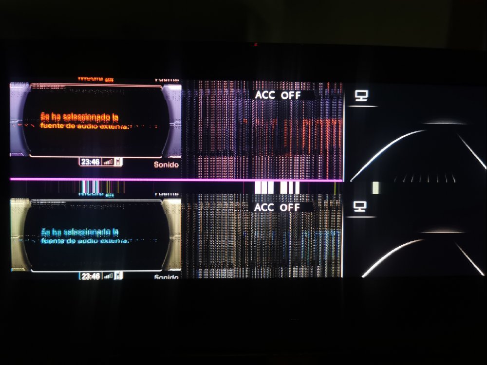

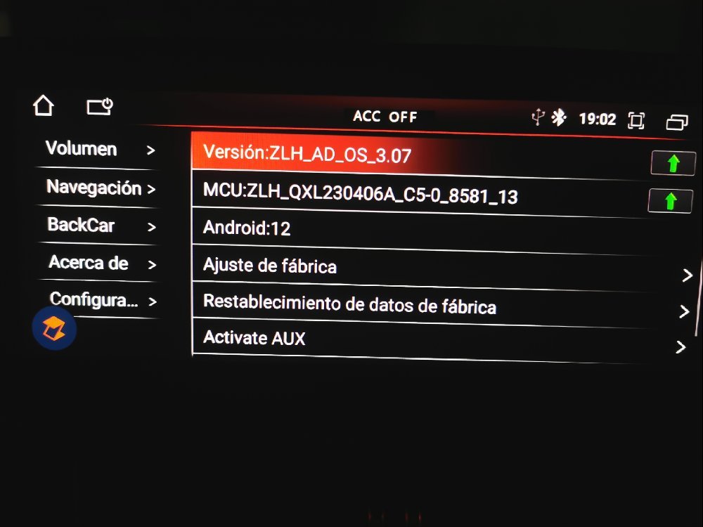

Muy buenas. A ver si m podéis echar una mano. He leído varias cosas acerca de esto pero no encuentro solución. He instalado hace poco una coika de 10". Me queda todavía conectar el clima que debe ir en distinto sitio según m comento Farn68. El problema q tengo es q la pantalla del mmi esta muy distorsionada. He cambiado todos los vehículos q salen en la pantalla principal, dejando pulsado el coche t da las opciones, pero con ninguno se arregla. He leído q hay q meterse en no se q menú y meter el código 88888, pero no le encuentro. A ver si m podéis ayudar. Gracias
En 8/8/2023 a las 23:08, AHG dijo:
Hola! En ese menú que muestras, dale a "Ajuste de fábrica" y pon la contraseña que mencionas. En el submenú que te aparecerá deberás buscar "Car model" o algo similar, y ahí habrá varias opciones. Ve cambiando el modelo y comprobando si te soluciona el problema, mientras vas anotando los que vas probando para no repetir. Deberías ser capaz de dar con uno que te encaje y que haga que se te vea bien todo.
Hola,aunque no lo creo puede ser cosa de actualización de MCU y no tanto de la
versión,prueba lo que te dice el compañero Cydonia porque lleva la misma pantalla,
yo rsnav, a ver si de esa forma se soluciona,si no puedes probar una vuelta a fabrica
porque lo que es actualizar tendrás que estar seguro y hacer copias de otras
versiones por si acaso se lía la cosa.
