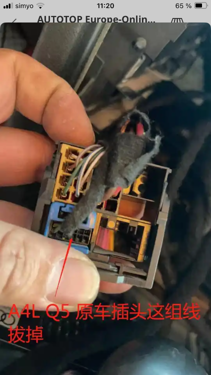

amado_ Publicado 15 de Mayo del 2024 Denunciar Publicado 15 de Mayo del 2024 En 14/11/2023 a las 20:16, son120282 dijo: Hola, hace ya un par de semanas monté pantalla coika 8,8" en mi a4 B8,5. Todo bien, salvo un problema con el audio. El audio de spotify o cualquier cosa a través de Android Auto se oye con ruido de fondo. Cuanto más subo el volumen más se oye, no se acopla ni con el motor, ni con AA ni nada. Si escucho la radio a traves de la original del coche va perfecto, pero cuando pongo el modo AUX ya se oye el ruido de fondo. En su día llevaba AMI que desactive y active AUX para poner un Bluetooth por detrás de la radio que iba perfecto. Y por ello cuando pedí la pantalla escogí la del AUX en lugar la del AMI. Os cuento esto último por si tiene alguna relación. Buenos días. A mi pasaba lo mismo. Al llevar AMI debes desconectar el conector azul del ISO y tema solucionado Responder

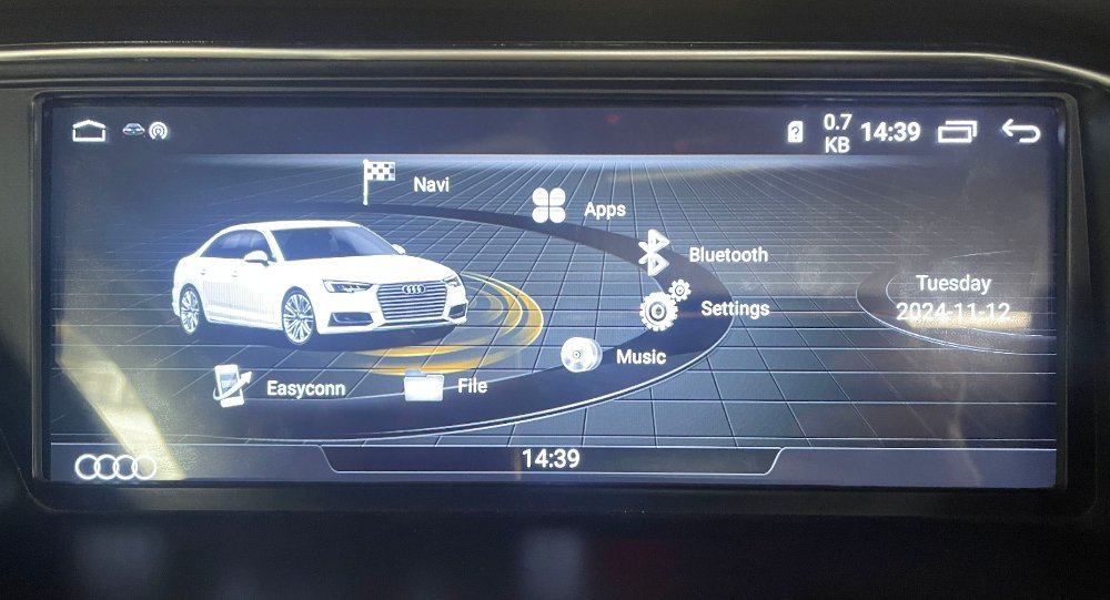

alberto00 Publicado 17 de Noviembre del 2024 Denunciar Publicado 17 de Noviembre del 2024 Buenas, tengo un a4 con la pantalla 8.8" android generica (no es coika) como se observa en la foto (Octa-Core 1.8GHz / 4GB (memory) / 64GB (storage). La compré hace unos años y me gustaría actualizarla. Dice que es android 9, pero AIDA dice es android 8.1 Ya no me funciona el EASYCONN (para hacer el mirroing) y tampoco me está leyendo las simm cards para el 4G No he podido encontrar como actualizarla, ya sea el MCU o sólo el android, alguna ayuda, les agradezco mucho Responder
alberto00 Publicado 17 de Noviembre del 2024 Denunciar Publicado 17 de Noviembre del 2024 Para molestar otra vez, me gustaria saber ya que nunca el vendedor me dijo cuales eras las bandas LTE que trae ésta pantalla. Yo instalé la antena 4G y tengo el slot del simm desde hace rato, pero solo hasta ahora he tenido que usarlo (antes usaba sólo carplay); pero ahora si la necesito. Podrian ser dos cosas: 1. No sirve el slot? 2. Mi simm card es de un operador que no usa las bandas de la pantalla que desconozco? Muchas gracias Responder
ByDass Publicado 29 de Noviembre del 2024 Denunciar Publicado 29 de Noviembre del 2024 (editado) En 17/11/2024 a las 18:06, alberto00 dijo: Para molestar otra vez, me gustaria saber ya que nunca el vendedor me dijo cuales eras las bandas LTE que trae ésta pantalla. Yo instalé la antena 4G y tengo el slot del simm desde hace rato, pero solo hasta ahora he tenido que usarlo (antes usaba sólo carplay); pero ahora si la necesito. Podrian ser dos cosas: 1. No sirve el slot? 2. Mi simm card es de un operador que no usa las bandas de la pantalla que desconozco? Muchas gracias Buenas compañero, no sé si será lo mismo que me pasa a mí, si yo mete una sim bloqueada por pin no me funciona, ni me pide pin, ni soy capaz de encontrar donde ponerlo. Ahora, si le quito el bloqueo pin desde un móvil por ejemplo y meto la sim en el slot funciona perfectamente y la cobertura es buena. datos de bandas no tengo idea, uso DIGI como dato. Un saludo. Editado 29 de Noviembre del 2024 por ByDass Responder
