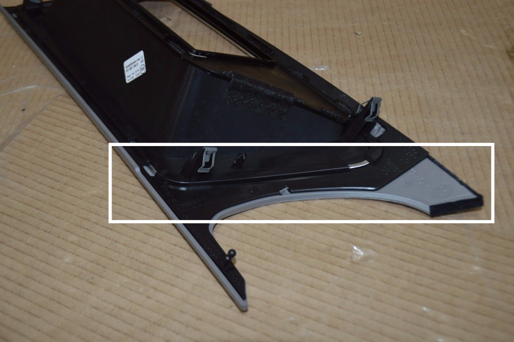

Sobre el anclaje del embellecedor-soporte, fíjate en esta imágen:
Si te fijas, yo eliminé el plástico trasero del marco original porque tapaba uno de los anclajes del embellecedor con el braquet metálico que se coloca en el lugar de la pantalla de origen (6'5") Eso provoca que no asiente bien dicho embellecedor y yo decidí quitarlo por completo antes que agujerearlo o cortarlo...
Ese embellecedor se sujeta al braquet con cuatro tornillos y queda fuertemente sujeto.

Muchas gracias señor. Mi duda es porque creo que la parte negra, la que encaja en la capilla el salpicadero, se puede separar de la parte "metalica", de la de color plata que no consiguen hacer bien ningún chino. Y mi idea, es comprar un 8,8", un marco de segunda mano original, que los venden por 15€, desmontar toda la parte negra y poner la que trae en el kit, pero la parte de fuera que sea la de serie, la original, me he explicado?

Creo que lo que planteas no puede hacerse porque la "capilla" de la versión de 8'8" es más alargada y no coincide exactamente con la forma de la "capilla' original de nuestro modelo...Salvando las diferencias entre salpicadero "pre" y facelift creo que @Tineo es el único que puede decírtelo con seguridad pues él ha tenido ambos plásticos en la mano y quizá ha podido verificar si es o no factible esa adaptación...

yo creo que no es posible, aunque no lo he medido el hueco de la 8.8" me parece que es algo más grande (esta todo el espacio muy aprovechado)
tampoco me gusta el marco que traen tal cual, mi opcion fue pintarlo junto con el marco del lado izquierdo del salpicadero. Otra opcion seria meter vinilo.
son dos tonos de negro
