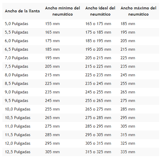

wolfix Publicado 18 de Mayo del 2020 Denunciar Publicado 18 de Mayo del 2020 (editado) Hola @Harris hay gente que parece que tiene anchos de gomas inferiores a los "recomendados" para los anchos de llanta y no pasa nada pero segun esta tabla (hay varias iguales por internet) irias corto detras montando 245 si llevas ancho 9,5. En principio lo suyo seria 255 minimo detras. Un saludo Editado 18 de Mayo del 2020 por wolfix Responder
wolfix Publicado 19 de Mayo del 2020 Denunciar Publicado 19 de Mayo del 2020 En 18/5/2020 a las 8:56, wolfix dijo: Hola @Harris hay gente que parece que tiene anchos de gomas inferiores a los "recomendados" para los anchos de llanta y no pasa nada pero segun esta tabla (hay varias iguales por internet) irias corto detras montando 245 si llevas ancho 9,5. En principio lo suyo seria 255 minimo detras. Un saludo Perdon, se me fue la pinza! si que irias bien con 245! (la cosas de los lunes a primera hora) Un saludo Responder
Harris Publicado 25 de Mayo del 2020 Autor Denunciar Publicado 25 de Mayo del 2020 En 19/5/2020 a las 12:45, wolfix dijo: Perdon, se me fue la pinza! si que irias bien con 245! (la cosas de los lunes a primera hora) Un saludo Gracias por las respuestas, los lunes son fatídicos Responder

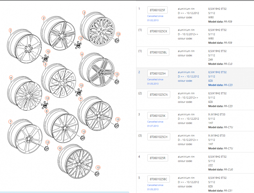

MOW84 Publicado 28 de Julio del 2020 Denunciar Publicado 28 de Julio del 2020 hace 6 horas, Harris dijo: Me acaban de decir el ET, 32 para delante y 26 para atrás, las 4 en 9,5" ET 26 atrás es un a ras de aleta, quedará perfecto. El ET 33 y 32 es el que llevaría en origen (oem) adelante, por lo que para mi gusto te quedaran algo enterradas, para quedar a ras de aleta habrás de irte a un ET 28/29. Responder
Harris Publicado 28 de Julio del 2020 Autor Denunciar Publicado 28 de Julio del 2020 hace 40 minutos, MOW84 dijo: ET 26 atrás es un a ras de aleta, quedará perfecto. El ET 33 y 32 es el que llevaría en origen (oem) adelante, por lo que para mi gusto te quedaran algo enterradas, para quedar a ras de aleta habrás de irte a un ET 28/29. De origen si no me equivoco es ET30, de 9", éstas son 9,5", por lo que me dijeron en la tienda quedan a 0,5 cm de la aleta tanto delante como detrás, midieron antes de pedirlas Responder
MOW84 Publicado 30 de Julio del 2020 Denunciar Publicado 30 de Julio del 2020 De origen son ET 32 y uno de los modelos ET33: Responder
Harris Publicado 30 de Julio del 2020 Autor Denunciar Publicado 30 de Julio del 2020 hace 1 hora, MOW84 dijo: De origen son ET 32 y uno de los modelos ET33: Cierto, estaba equivocado con otras, al ser 9,5 las que voy a meter y por los cálculos con las que tengo ahora (8,5" x 18" ET29) van a quedar a 0,5 com de la aleta delantera, por lo menos eso fue lo que me dijeron en la tienda Responder
