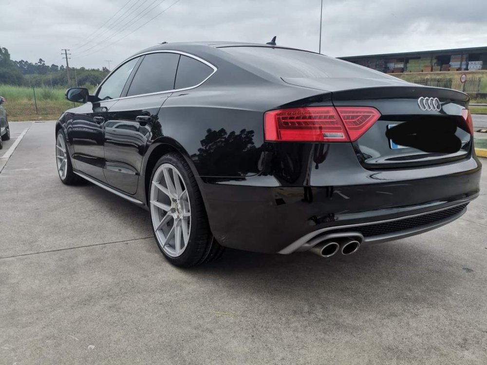

Harris Publicado 13 de Agosto del 2020 Autor Denunciar Compartir Publicado 13 de Agosto del 2020 Así es como ha quedado, lo suyo sería bajarlo ahora pero tengo que mirar distancias en la rampa del garaje primero Responder Enlace al comentario Compartir en otros sitios web More sharing options...

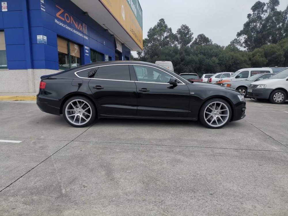

Moreno_a4 Publicado 11 de Septiembre del 2020 Denunciar Compartir Publicado 11 de Septiembre del 2020 (editado) También puedes poner la goma 235/40/19 96 si en tu ficha partes de 225/50/17 (suele ser la habitual) y es una goma relativamente barata, y mantendrás consumos similares a los que tenías con las 18 Tienes un 3% de margen de diferencia, siempre que respetes los índice de carga de al menos el más bajo que tengas en las compatibilidades que suele ser de 93. Y la doble medida de neumático en un vag no es recomendable, y dudo si pasa itv. Pero que con una 8.5 o 9 puedes montar 235, si es más ancha ya tocaria 245, la 255 me parece mucha goma, pero bueno es la equivalente en ficha. Editado 11 de Septiembre del 2020 por Moreno_a4 Responder Enlace al comentario Compartir en otros sitios web More sharing options...
