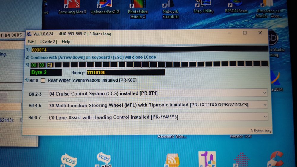

Isragtz Publicado 28 de Agosto del 2020 Denunciar Publicado 28 de Agosto del 2020 En 23/8/2020 a las 22:55, torrebasetes dijo: Tenias levas antes en tu volante?.... sino tenias tienes k codificar las levas del nuevo volante... Si q tenia le e metido el vag com y estan instaladas,sale otra opcion q añade cambio tiptronic q seria el mio pero al instalar esa casilla me da fallo de cambio,asiq no se q hacer,los mandos de multifuncion lucen pero no hay manera de q funcionen Responder
torrebasetes Publicado 28 de Agosto del 2020 Denunciar Publicado 28 de Agosto del 2020 Es asi.. Año de tu coche?? Responder
Isragtz Publicado 28 de Agosto del 2020 Denunciar Publicado 28 de Agosto del 2020 hace 5 horas, torrebasetes dijo: Es asi.. Año de tu coche?? Responder
Isragtz Publicado 28 de Agosto del 2020 Denunciar Publicado 28 de Agosto del 2020 Esas opciones me da y cuando le doy a tiptronic me da fallo en cambio y sigue sin funcionar nada,es un c7 competition del 2015 Responder
torrebasetes Publicado 28 de Agosto del 2020 Denunciar Publicado 28 de Agosto del 2020 Pues da k pensar k algo no va bien en el volante ese... Responder

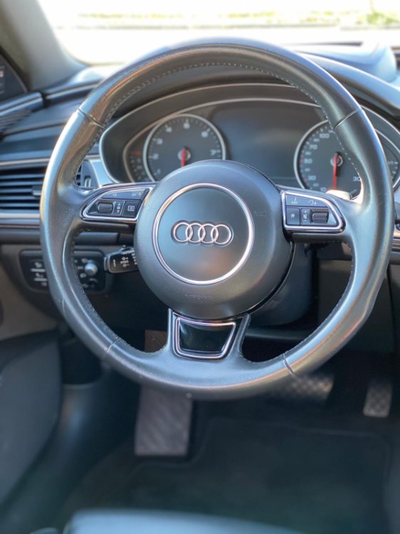

Targa Publicado 6 de Enero del 2021 Denunciar Publicado 6 de Enero del 2021 Hola, aprovecho este hilo para no abrir otro para preguntar algo similar. Tengo un A6 del 2016 con el volante que adjunto. Me gustaria tapizarlo ya que con el cuero me resbalan mucho las manos. Mientras me lo tapizan me gustaria poner otro volante similar compatible con mi volante. Mi actual volante tiene levas. Queria comprar el mas barato posible que me sea compatible con airbag y demas, sin follones de repinear ni nada. Por donde podria orientarme para descartar un volante u otro? Si le pongo un volante sin levas, podria tener algun problema?? Este de ebay me encajaria? https://www.ebay.co.uk/itm/Audi-A6-S6-C7-4G-2011-Steering-wheel-4G0419091R-AUT16910/393047106040 Soy super ignorante con este tema. Gracias!! Responder
