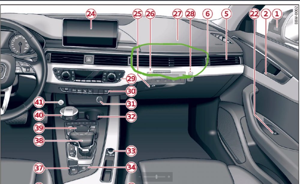

futr3 Publicado 1 de Junio del 2020 Autor Denunciar Publicado 1 de Junio del 2020 Duda solucionada, la tecla de open/close es para la zona que marco en la foto. Me lo explicó el comercial, cerré todas las salidas para comprobarlo y si que se nota un leve flujo de aire. Responder
Shadax Publicado 1 de Junio del 2020 Denunciar Publicado 1 de Junio del 2020 En 19/5/2020 a las 12:00, Shadax dijo: esto quiere decir, creo yo, que realmente sí tiene cierta funcionalidad la parte que va desde el aireador central hasta el aireador del copiloto y es la de distribuir mejor la salida de aire Entonces sí es la conjetura que indiqué inicialmente. Responder

CHOICE Publicado 25 de Marzo del 2023 Denunciar Publicado 25 de Marzo del 2023 En este video se ve que si echa aire cuando se activa, aunque no sea mucho: Responder
Shadax Publicado 25 de Marzo del 2023 Denunciar Publicado 25 de Marzo del 2023 Yo he desmontado varias veces es zona ( para instalar mmi plus y vc ) y sí está comunicado con el sistema de climatización. He hecho la misma prueba y sí, echa aire por esa zona. Supongo que en climatizadores bizona el sistema no es así y se monta una tapa ciega. Responder
Draekhar Publicado 26 de Marzo del 2023 Denunciar Publicado 26 de Marzo del 2023 hace 2 horas, Shadax dijo: Yo he desmontado varias veces es zona ( para instalar mmi plus y vc ) y sí está comunicado con el sistema de climatización. He hecho la misma prueba y sí, echa aire por esa zona. Supongo que en climatizadores bizona el sistema no es así y se monta una tapa ciega. Eso iba a comentar, en mi caso tengo el climatizador estándar y me sonaba que esa tapa iba ciega. Curioso cuanto menos la verdad, no se si dará mucha diferencia a enfriar el coche que eche también aire por ahí, pero bueno es saberlo Responder
alagar27 Publicado 26 de Marzo del 2023 Denunciar Publicado 26 de Marzo del 2023 hace 3 horas, Shadax dijo: Yo he desmontado varias veces es zona ( para instalar mmi plus y vc ) y sí está comunicado con el sistema de climatización. He hecho la misma prueba y sí, echa aire por esa zona. Supongo que en climatizadores bizona el sistema no es así y se monta una tapa ciega. asi es, yo tengo el clima normal y no tiene opcion de salir nada de aire y debe estar tapado por detras. Responder
