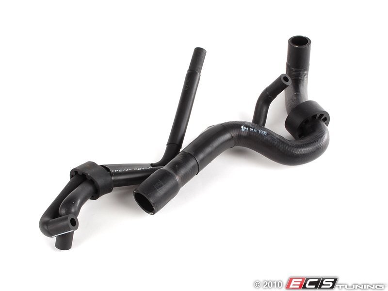

Pacheco1992 Publicado 18 de Mayo del 2020 Denunciar Publicado 18 de Mayo del 2020 Buenas, Tuve mi tt parado hace unos meses y un animal roedor ha mordido todo este tubo y lo que he hecho ha sido poner uno que tenia en casa para ir tirando... Ahora bien, el problema es que el tubo mordido lo tire y no se cual es la referencia ahora y quiero comprar el original, alguien me puede decir la referencia de ese tubo y donde puedo comprarlo??? Es el que esta marcado en rojo. Muchas gracias Responder

Pacheco1992 Publicado 19 de Mayo del 2020 Autor Denunciar Publicado 19 de Mayo del 2020 hace 13 horas, albaud22 dijo: Podría ser el numero 25? https://nemigaparts.com/es/cat_spares/etka/audi/att/229/145770/ No no es ese, pero gracias por tu ayuda. He encontrado en internet como se ve el original, adjunto imagen Responder

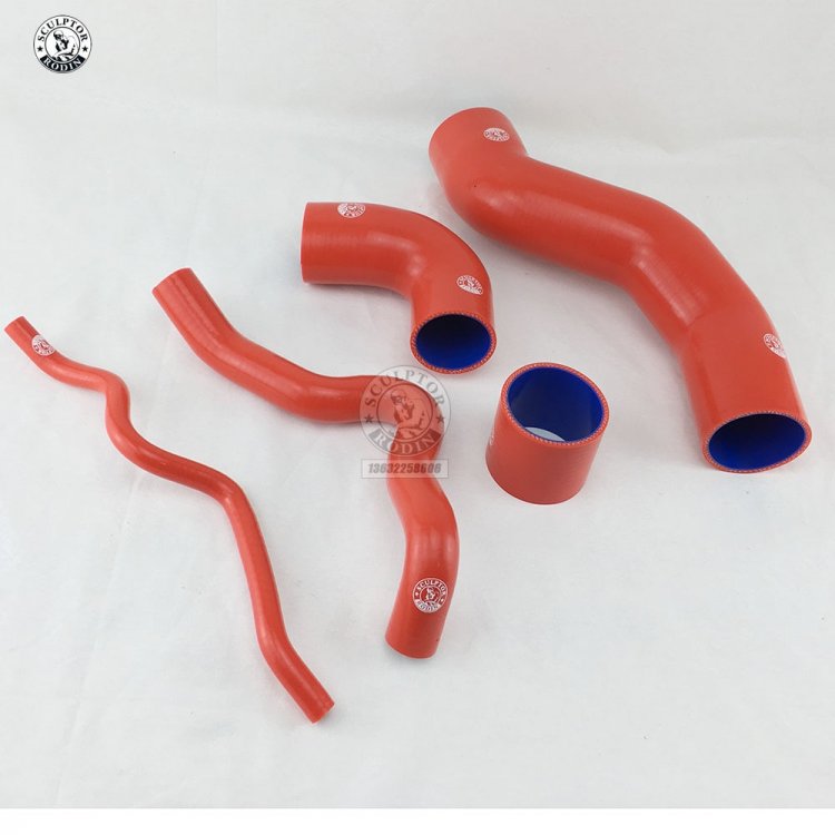

benecarlo Publicado 21 de Mayo del 2020 Denunciar Publicado 21 de Mayo del 2020 La referencia es 8L0 145 691 F si tu motor no es 225cv, pudieras aprovechar y por 25€ te comprar un kit de silicona en AliExpress que te trae esa manguera y varias mas de la admisión y las puedes poner de color. Responder
Pacheco1992 Publicado 21 de Mayo del 2020 Autor Denunciar Publicado 21 de Mayo del 2020 hace 3 horas, benecarlo dijo: La referencia es 8L0 145 691 F si tu motor no es 225cv, pudieras aprovechar y por 25€ te comprar un kit de silicona en AliExpress que te trae esa manguera y varias mas de la admisión y las puedes poner de color. Muchas gracias benecarlo, te lo agradezco un monton de verdad. Y gracias por el consejo pero los gastos de envio del kit son muy elevados. Un saludo maquina!! Responder
