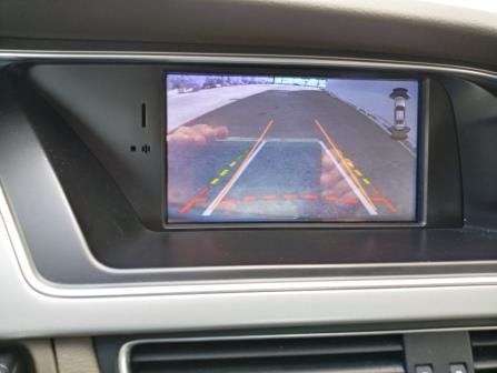

Serafin Almería Publicado 20 de Septiembre del 2020 Denunciar Publicado 20 de Septiembre del 2020 Como algunos sabéis, tengo instalada esta pantalla y además instalé la cámara trasera, que me funciona perfectamente (con la ayuda de algún miembro de este foro), pero le falta nitidez (error mío al adquirirla) y estoy muy interesado en cambiarla por una de mejor resolución. ¿Me podéis recomendar alguna? Pienso que ya solo tendré que cambiar la maneta del portón trasero. Muchas gracias y un saludo a tod@s. Responder

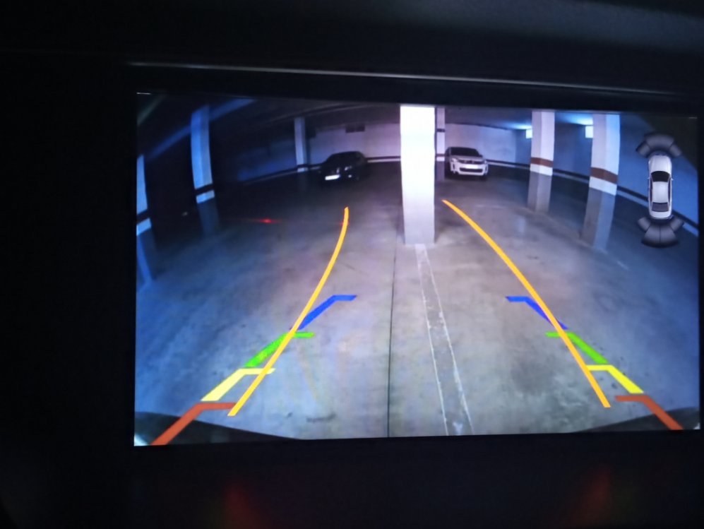

Serafin Almería Publicado 8 de Diciembre del 2020 Denunciar Publicado 8 de Diciembre del 2020 hace 8 horas, Moncho2 dijo: Perdón por el retraso en contestar (no había visto tu mensaje) A mí, me han hablado bien de esta: Yo no he llegado a instalar ninguna aún.... https://es.aliexpress.com/item/4000322273619.html?spm=a2g0o.cart.0.0.51a43c00nvUyS7&mp=1 No te preocupes. Instalé esta y estoy muy contento: https://es.aliexpress.com/item/32861904403.html?spm=a2g0s.9042311.0.0.7c1d63c045ju1W Como ya tenía instalada la otra solo hubo Responder
Serafin Almería Publicado 8 de Diciembre del 2020 Denunciar Publicado 8 de Diciembre del 2020 que cambiar la maneta. Te aconsejo que la instales ya que tiene mucha nitidez. Mejora mucho la maniobra de aparcamiento. Un saludo. Responder

Serafin Almería Publicado 9 de Diciembre del 2020 Denunciar Publicado 9 de Diciembre del 2020 hace 4 horas, Moncho2 dijo: Hola Supongo que instalaste la más cara de las 3 que hay en el enlace ? Gracias No, la del centro. De las mas cara, el vendedor dice: De AHD1080P opciones: Comprueba si la unidad Android es compatible con la cámara AHD1080P. Si AHD1080P no se puede seleccionar, las cámaras AHD1080P no son compatibles. Ir a la configuración del coche> Configuración de fábrica> Configuración inversa (imagen)> Seleccionar AHD1080P Y nuestra pantalla no tiene esa opción, o al menos, yo no la he visto. De todas formas la resolución me ha mejorado mucho. Un saludo. Responder
Serafin Almería Publicado 9 de Diciembre del 2020 Denunciar Publicado 9 de Diciembre del 2020 También dice: Atención: Según nuestra experiencia, algunas unidades Android head económicas tienen la configuración del software para la señal de vídeo AHD, pero la verdad es que no tienen chips AHD, así que no admita AHD 1080P en absoluto. Si es así, solo puedes aplicar la señal de vídeo CVBS. Recomendamos comprar una cámara CVBS/AHD 720P. Es mejor compatibilidad para todos los monitores y unidad estéreo android. Responder
