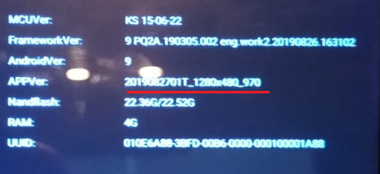

Hola tengo una consulta a ver si me pudieseis ayudar, ya que la tienda (de aliexpress) donde compre la pantalla parece que no quieren ayudarme. Os explico, tengo instalada la pantalla con android 9 hexacore 4gb+32gb y después de instalarle un montón de apps decidí hacerle un reset para que volviera todo a como me vino de fabrica, pero no fue así , ahora tiene una resolución errónea y deja una franja arriba y otra a la izquierda lo que hace que el táctil funcione mal  (no pulsas donde crees). Mirando las fotos que tenia de cuando la instalé he visto que en la configuración  (1314)  "Advanced settings" tenia el mode AudiQ5_1024X600 y ahora solo pone Audi (pongo un link con las fotos) no se si alguien me puede pasar un archivo de configuración, o ayudarme de alguna forma, muchas gracias de todas formas.  https://drive.google.com/drive/folders/11-mlGX_pLqxYNWOJA2fWj7BpkvzIuTKD?usp=sharing

hace 6 horas, Riven dijo:
Mira la versión del Software, igual al dejarlo de fabrica te ha borrado alguna actualización y por eso tienes ese problema.
gracias, he mirado y efectivamente tiene que ser la versión porque en el numero también pone la resolución de 1280X480 y no la 1024X600 que tenia cuando funcionaba bien, pero no he visto ningún menú que pueda actualizar de forma remota, solo mediante un archivo en la micro sd que pone que debe llamarse factory.xml (que le pedí hace un mes al chino y me da largas 🤬) ¿alguna idea de que puedo hacer mas?image.png.676098e7e245efbec0000dfce8be68fa.png
hace 21 horas, Riven dijo:

pongo el enlace del pedido Reproductor de DVD GPS Audi A4 B8 A5 2008-2016 aunque pone que ya no esta a la venta, se puede ver pero no he visto que ponga la marca en ningún sitio por los detalles y en cuanto al problema fue precisamente al hacerle un reset cuando se desconfiguró, he probado a hacerle otro reset por si se quedo algo a medias en el primero pero no, se queda siempre mal. Y lo que he visto es lo que comentaba que se ve en las imágenes de drive tenia el mode AudiQ5_1024X600 y ahora ese mode ha desaparecido solo pone Audi por eso creo que tiene sentido lo que dijo zZarZiLLoSs de que se ha borrado alguna actualización
En 6/7/2021 a las 21:34, Riven dijo:
Pero le hiciste un hard reset o un volver a fabrica que se hace a traves del mismo S.O. android? es que no es lo mismo....
