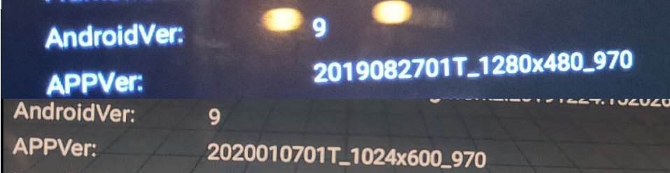

Centra la búsqueda en tratar de cambiar la resolución a 1024x600,el problema
es ese,con actualizaciones o sin ellas si lo pones en ese formato irá bien,repasa
todos los menus y submenús y trata de hacer el cambio,deja las actualizaciones
porque eso te va a dar un problema mayor si tocas ahi.
si , ya he revisado todos los menús de android y de la interfaz que trae el equipo y lo que he visto es lo que ya he comentado en algunos mensajes que me ha desaparecido la opción (mode set) de elegir la resolución buena (opciones actuales /  Opciones de fábrica ) y busco una actualización porque en el mismo nombre de la APPVersion viene la resolución y la fecha por lo que pienso si consigo cargar en mi sistema la que tiene por ejemplo Moncho2 pienso que se arreglará image.png.e4d15a5780c3bcaf223890e4f73414f6.png

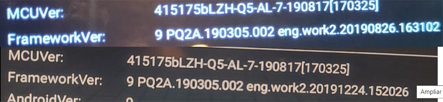

Podrías hacerlo si compartes las mismas especificaciones de hardware con @Moncho2,
y mirando asi por encima ya cambia la versión de MCU,es un  microcontrolador que
le da juego al video,creo que también al audio y alguna cosa mas,si pones un archivo
de @Moncho2 en tu pantalla no te vas a tener que preocupar de la resolución porque
no vas a tener ninguna,todo negro como los pensamientos de Farn68...
Mi consejo es que le des la brasa al chino dia si dia también,que consigas que te mande
una actualización y si no trata de trastear en el equipo,busca alguna info porque no eres
el primero al que pasan este tipo de cosas con la resolución de la pantalla.

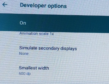

Si que coincide, lo que pasa que los chinos son la leche si entras desde otro menú sale otra información distinta pero vamos al ver que coincidía el UUID supe que mi cacharro era de la marca Andream (que yo no lo sabia ) pero vamos que ni idea de como hacer ni como cargar una copia. Por otra parte y siguiendo tu consejo de dar la brasa llevo mas de 30 días escribiéndole y me marca los mensajes como leído y hp del chino ni me contesta 🤬  (me da la sensación que los de aliexpress son vendedores que se encuentran por la calle pero no tienen ni idea de lo que  están vendiendo..)
También se me ha ocurrido , como están rooteadas, buscar por los directorios alguna app de sistema. que sea esta interfaz la que ha metido el chino encima del android y tirar por ahí, 🤔nu se seguiré buscando.. , de todas formas gracias nuevo por los comentarios de ayuda 🙂image.png.8523d11722c2785d3264576c54dce31b.png
hace 15 horas, Athabasco dijo:
Mira a ver si encuentras información en algún foro ruso, de estas cosas hay muchas, yo tuve tambien problemas con un dos din que compré que se me iba la MCU y acaba como un ladrillo el aparato y encontré un nuevo firmware mas actualizado que tenia una opción de entrar en un menu dando simultaneamente 3 veces en la pantalla esa que salen los datos, no recuerdo si era en MCU y en la versión de la app o de android entonces podias configurar video, radio, bluetouth (los tipos de chips que llevaba) y bastante cosas, el caso es que tengo el video de como lo explica pero no se donde colgarlo para que se vea, en you tube lo he buscado por si estuviera ahi y no está y no creo que lo pueda subir yo siendo de otra persona/empresa.
S2
Si voy a investigar a ver que veo. Yo lo que hice es entrar como pude a las opciones de desarrollador, no se si te refieres a eso, y cambiar la densidad de pixeles de la pantalla y gracias a eso he podido entrar a los menus y echar fotos de las versiones y demás configuración que he puesto en este hilo pero no he visto ningún sitio para cambiar la resolución en si misma 🤔🤔
