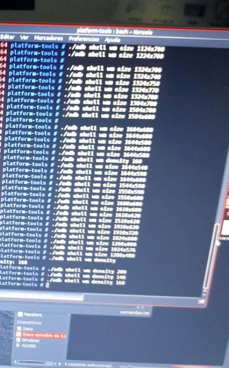

Riven Publicado 15 de Agosto del 2021 Denunciar Publicado 15 de Agosto del 2021 Hola bueno días disculpar, he estado de vacaciones (sin gps integrado ) y no he comentado nada, os cuento mi andadura hasta ahora. En primer lugar probé el programa que compartió chuzzxx (Screen Shift), una versión mas moderna de la que usa en el video pero la misma app al fin y al cabo , y el cacharro pasa ampliamente de lo que le pongas ahí, así que empecé a probar a cambiar la resolución con el adb, que por cierto, por si os pasa, no me aparecía en los dispositivos disponibles en windows 10 por lo que probé en linux y ahí si (tema de drivers e historias, cada ordenador tendrá unos, en fin ) pero en definitiva probé varias (incluida la correcta) y no conseguí que se viera bien , ninguna de las que probé quitaba la linea negra de la izquierda y de la parte superior. Seguiré investigando y sigo abierto a vuestras sugerencias ideas y soluciones Responder
