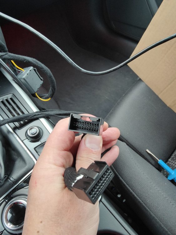

madness99 Publicado 5 de Abril del 2023 Denunciar Publicado 5 de Abril del 2023 (editado) En 25/11/2021 a las 19:55, Silva181 dijo: Buenas amigos segui ló manual e desmontei tudo bien ,Pero ló monitor non fonciona . tengo dos fichas que non se donde las poner. Mi coche Audi A4 b8 . Alguien me puede ayudar. Gracias Hola a todos. Tengo los mismos conectores que me sobran, y no sé dónde ponerlos. ¿Debo dejarlos sueltos?Tengo miedo de encenderlo y que me de error. Mi radio es la MMI 3g basic. Muchas gracias. Editado 5 de Abril del 2023 por madness99 Responder
