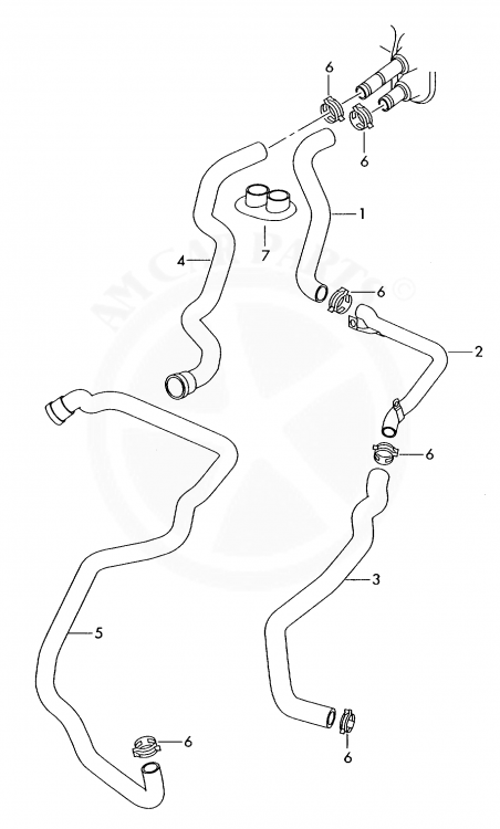

s2coupe Publicado 20 de Mayo del 2020 Denunciar Compartir Publicado 20 de Mayo del 2020 Buenas tardes, tengo una duda, se me ha picado (pequeña rajita) el manguito de retorno del radiador de la calefacción. El tema es que no soy capaz prácticamente de acceder a la parte inferior de el mismo. La parte superior es fácil, donde se purga, abrazadera de estas de presión (que las abres con llave pico de loro) y para fuera... pero la parte de abajo, está pillada con una abrazadera que no veo la forma se aflojar: ni lleva tornillo, ni es como las que se aflojan con pico de loro... es "lisa". Es justo ahí donde se une a un codo de plástico negro. Ya tengo pedido el tubo, 38€ en Safamotor y lo tendré para el viernes o lunes, ya que no había en BCN. ¿algún truco de como extraer ese manguito? Y otra cosa... el acceso entiendo que es por arriba, retirando el manguito del deposito de expansión y alguno más. También saco el tubo de plástico de la admisión... a ver si alguien que haya pasado por esto. Mil gracias. En la imagen es el número 4 -> Responder Enlace al comentario Compartir en otros sitios web More sharing options...

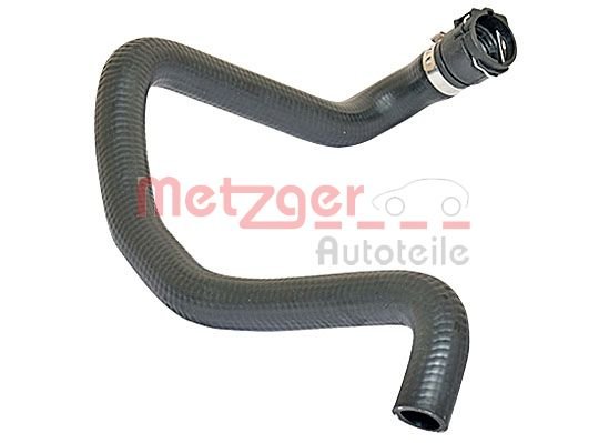

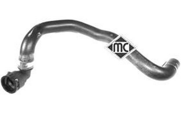

IbaiCabrio Publicado 20 de Mayo del 2020 Denunciar Compartir Publicado 20 de Mayo del 2020 hace 8 minutos, s2coupe dijo: Ajá... pero es que el tubo donde amarra ese manguito es de plástico... o sea que la puedo acabar de liar. Y sobre lo de meter una dremel o algo del tipo, olvídate... no hay espacio aún quitando lo que está encima... apenas puedo meter un destornillador de pala... a ver si alguien que lo recuerde de primera mano... Gracias ¡¡¡ El codo de plástico es del propio manguito: siento la calidad de la imagen, tiene una grapa metálica el codo por debajo, tira de ella un poco hasta que se quede como medio salida y el manguito sale hacia fuera y saldrá. Animo! cualquier cosa me dices Responder Enlace al comentario Compartir en otros sitios web More sharing options...

Carlisu84 Publicado 21 de Mayo del 2020 Denunciar Compartir Publicado 21 de Mayo del 2020 es que claro normalmente esa entrada des un codo de plastico duro con un clip metalico, no suelen llevar abrazaderas. aunque algunos se pueden partir y los mecanicos optan por poner abrazaderas, que esto es lo que pensaba que llevas. Ademas que eso esta duro como el martillo de thor Responder Enlace al comentario Compartir en otros sitios web More sharing options...
IbaiCabrio Publicado 21 de Mayo del 2020 Denunciar Compartir Publicado 21 de Mayo del 2020 hace 28 minutos, s2coupe dijo: Gracias Ibai ¡¡¡ no entiendo muy bien lo que dices... si puedes explicármelo un poco mejor, es que hay muy poca visibilidad (por cierto hoy ha llegado la pieza a Safamotor) no es el mismo manguito pero ahí se ve el circlip metálico , solo tienes que tirar de el hacia fuera Responder Enlace al comentario Compartir en otros sitios web More sharing options...
Tolo Publicado 21 de Mayo del 2020 Denunciar Compartir Publicado 21 de Mayo del 2020 hace 1 hora, IbaiCabrio dijo: no es el mismo manguito pero ahí se ve el circlip metálico , solo tienes que tirar de el hacia fuera Pide (compra) la junta tórica, siempre va bien cambiarla y es fácil perder o romper la vieja. Casi siempre salen cuadradas... La tórica irá en la pieza donde encaja el lado del clip, el radiador o una pipa del motor. Responder Enlace al comentario Compartir en otros sitios web More sharing options...
