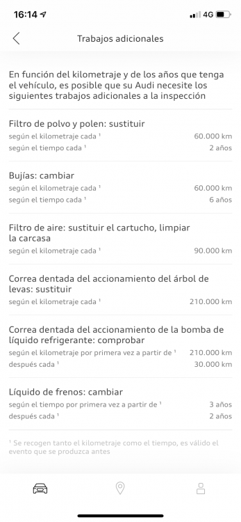

Buenas.
Me marca que en 600km me toca inspección, ahora tiene 87.000 km. Entiendo que será la revisión de los 90.000. El coche va fenomenal, me recomendais ir al conce? que hacen en esta inspección? aceito y filtro no porque lo cambie yo hace unos 9.000 km.
Gracias.

Yo he intentado varías veces que Audi me pase el mantenimiento detallado el coche y básicamente pasan, le pasa la pelota al taller. Que lleve el coche y allí me lo dirán 😞

Que sinvergüenzas. Si alguien sabe si a los 90.000 toca revisar algo "importante" que me diga
Por ahí en una página de Audi te detallaba cada revisión de qué constaba. Es más, en "librillo" del mantenimiento digital ese, creo que también detalla qué revisan cada 30000, 60000 y 90000.
Luego le echaré un ojo a ver...
hace 1 hora, Shadax dijo:
yo lo que vi en la web en su día era bastante simple / genérico y no me convenció nada, de ahí que preguntara a la central. Volveré a mirar!!
hace 1 hora, Joselillo86 dijo:
Sí, por lo que recuerdo del "librillo" también era algo bastante escueto. A ver si esta tarde me arrimo al coche y le saco un par de fotos.
