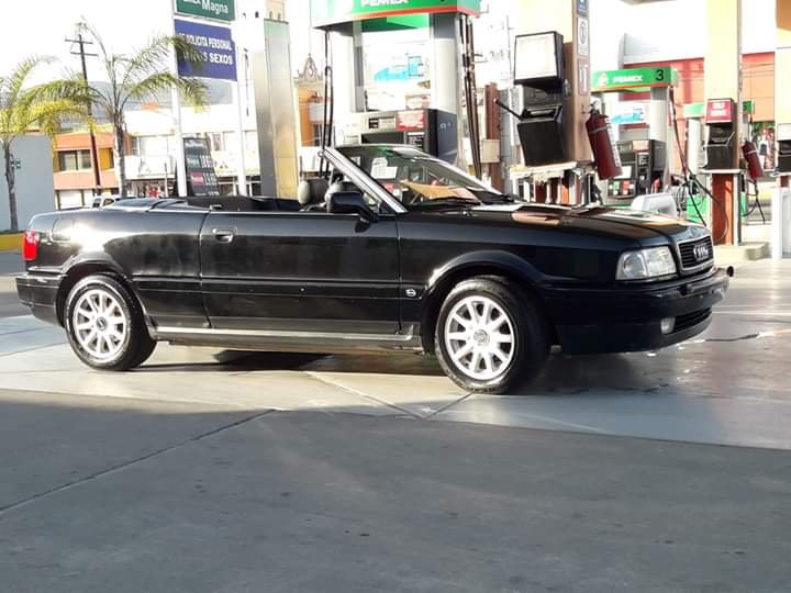

Charly90 Publicado 28 de Mayo del 2020 Autor Denunciar Publicado 28 de Mayo del 2020 Aqui una foto de mi dolor de cabeza Responder
