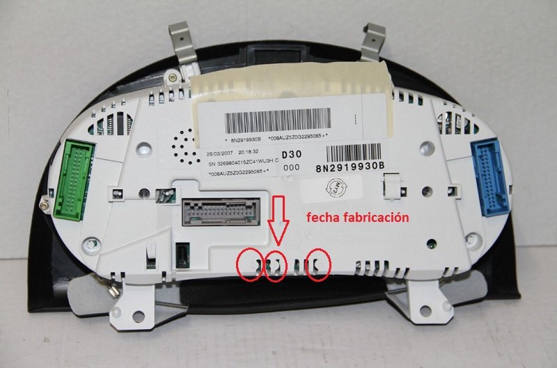

Hola Javi225, a ver, cuadros del TT controlo poco, pero por las fotos que pones (pequeñas eso si) y las referencias no me cuadra mucho, tendrias que decirme de que año es el coche, yo lo qiue te puedo decir es que la ref de los cuadros las 3 primeras pertenece al modelo del coche las 3 siguientes a modelo en correspondencia con el año (si es pre o restyling por ejemplo y las 3 ultimas a motorizaciones, si es diesel, gasolina, etc, y ya de entrada veo primero que el cuadro que has comprado y que lleva ref 919 difiere del tuyo que es 920 y uno lleva un conector que al otro al menos no se le ve, tendria que haber pillado uno que fuera de la misma ref al menos un 920, en los a4 b5 que son los que mas toco, los que llevaban ref 920 eran los restyling sacados en el 2000 y llevaban reloj digital y ya eran can bus cosa que en los 919 era analogico y reloj de esfera, me temo que el cuadro que has pillado es modelo viejo...
Mirate donde marco en rojo (es un redondel con unos numeros y unas flechas que señalan un numero, uno será del dia, otro del mes y otro del año) en los dos cuadros para saber cuando se hicieron...
