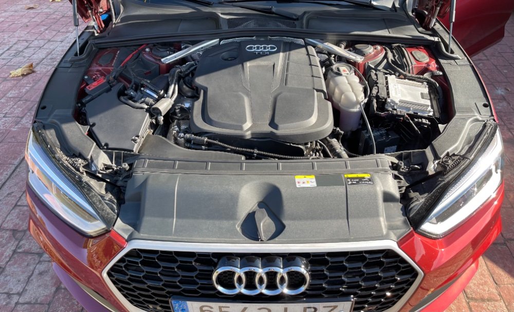

SarioxLarioX Publicado 11 de Octubre del 2021 Denunciar Publicado 11 de Octubre del 2021 En 28/3/2021 a las 11:52, blascoc dijo: Pocas cosas te quedan ya por hacer ehhhh? Viendo tu foto de abajo, creo que te hace falta esto.... Nos han dejado el vano motor a medio acabar, faltando dos plásticos en los lados, donde apoya el capot, que creo que sólo ponen en el RS5. No entiendo el motivo, bueno si, para ahorrar costes, pero por los 24€ que valen los 2, merece la pena ponerlos. Te dejo las referencias por si las quieres, que se que te he creado la necesidad ahora jajajaja 8W6805285A9B9 y 8W6805286A9B9 Saludos, Dicho y hecho también. ¿Pero en serio tanto les costaba poner esas dos piezas del vano motor en todas las versiones del A5? Maaaaadreeeee…. Responder
jespgue Publicado 11 de Octubre del 2021 Denunciar Publicado 11 de Octubre del 2021 En 28/3/2021 a las 11:52, blascoc dijo: Pocas cosas te quedan ya por hacer ehhhh? Viendo tu foto de abajo, creo que te hace falta esto.... Nos han dejado el vano motor a medio acabar, faltando dos plásticos en los lados, donde apoya el capot, que creo que sólo ponen en el RS5. No entiendo el motivo, bueno si, para ahorrar costes, pero por los 24€ que valen los 2, merece la pena ponerlos. Te dejo las referencias por si las quieres, que se que te he creado la necesidad ahora jajajaja 8W6805285A9B9 y 8W6805286A9B9 Saludos, 24 eur. los dos?? en repuestos del concesionario o por alguna pagina de internet?? Yo encontre estos pero se va de precio creo. https://a.aliexpress.com/_vtu8jW Responder
SarioxLarioX Publicado 11 de Octubre del 2021 Denunciar Publicado 11 de Octubre del 2021 hace 2 horas, jespgue dijo: 24 eur. los dos?? en repuestos del concesionario o por alguna pagina de internet?? Yo encontre estos pero se va de precio creo. https://a.aliexpress.com/_vtu8jW 25€ IVA incluido los dos. Pedidos en repuestos en el Audi Center las dos refererencias que puso @blascoc. Responder
blascoc Publicado 12 de Octubre del 2021 Denunciar Publicado 12 de Octubre del 2021 hace 12 horas, SarioxLarioX dijo: Dicho y hecho también. ¿Pero en serio tanto les costaba poner esas dos piezas del vano motor en todas las versiones del A5? Maaaaadreeeee…. Geniallll! Si, la verdad que por lo que vale, merece la pena hace 10 horas, jespgue dijo: 24 eur. los dos?? en repuestos del concesionario o por alguna pagina de internet?? Yo encontre estos pero se va de precio creo. https://a.aliexpress.com/_vtu8jW Exacto, 24-25€ las dos, comprándolos directamente en repuestos de tu concesionario con las referencias que puse más arriba. Para ponerlas, es tan fácil como quitar el plástico pequeño que hay en esa zona y poner estos nuevos a presión. Saludos, Responder
valderaduey Publicado 12 de Octubre del 2021 Autor Denunciar Publicado 12 de Octubre del 2021 hace 7 horas, blascoc dijo: Geniallll! Si, la verdad que por lo que vale, merece la pena Exacto, 24-25€ las dos, comprándolos directamente en repuestos de tu concesionario con las referencias que puse más arriba. Para ponerlas, es tan fácil como quitar el plástico pequeño que hay en esa zona y poner estos nuevos a presión. Saludos, Tal cuál, el doble en aliexpress... Bueno, bonito y barato Responder
jespgue Publicado 12 de Octubre del 2021 Denunciar Publicado 12 de Octubre del 2021 jod**, pues de cabeza entonces al conce. Muchas gracias. Responder
mochilo75 Publicado 12 de Octubre del 2021 Denunciar Publicado 12 de Octubre del 2021 hace 22 horas, SarioxLarioX dijo: Dicho y hecho también. ¿Pero en serio tanto les costaba poner esas dos piezas del vano motor en todas las versiones del A5? Maaaaadreeeee…. En mi modelo de 2020 tfsi ya viene de serie. La verdad que ayuda a mantener más limpio el motor. Un saludo! Responder
SarioxLarioX Publicado 12 de Octubre del 2021 Denunciar Publicado 12 de Octubre del 2021 hace 59 minutos, mochilo75 dijo: En mi modelo de 2020 tfsi ya viene de serie. La verdad que ayuda a mantener más limpio el motor. Un saludo! Pos el mío que es MY2019 nanai, me alegro que se hayan estirado… aunque imagino que obviamente lo habrán reflejado en el precio x10 como buenos alemanes Responder
