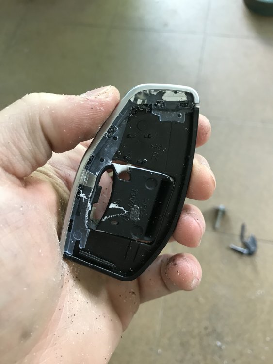

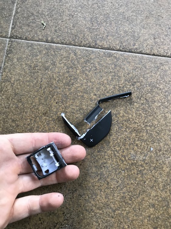

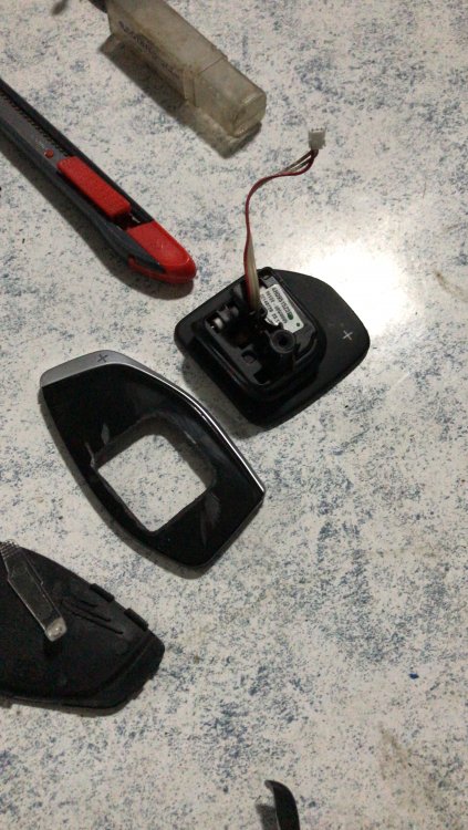

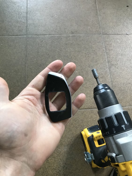

Buenos días,
Efectivamente, esos armazones no sirven, ya que la disposición cuadrada donde van las garras, bulón y la electrónica no es igual. Yo traté de adaptar pero no hubo manera, las dimensiones son distintas, y finalmente opté por injertar la placa antigua, a la carcasa nueva, pongo unas fotos:
-Esta sería la parte que aprovecho:
Así dejo el armazón nuevo, vacio de la parte cuadrada que no es compatible, pendiente de acoplar la parte de las garras de las levas que llevaba anteriormente:
Así queda acopladas ambas partes con un poco de paciencia, posteriormente se procede al pegado entre ambas partes de plastico para que haga un solo cuerpo (las fotos del pegado no las tengo aqui):
Cualquier duda consultarme!
