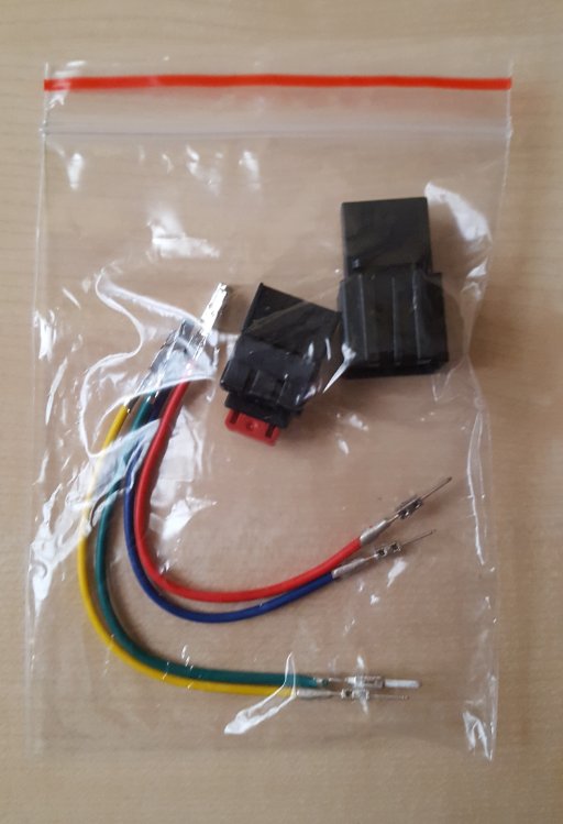

Rumbo 2.0 Publicado 13 de Febrero del 2021 Denunciar Publicado 13 de Febrero del 2021 En 24/1/2021 a las 13:40, valderaduey dijo: Calla ho... Solo faltaba, aqui se recibe de mil amores, cualquier aportación, pues con esa medida de sobra, luego conecta con el esquema que puso Tineo, verdadero ejecutor de todo y listo. Solucionado. Ale, pues ya he recibido el conector... vale una preguntita sólo @valderaduey... y sin apenas importancia... ¿Dónde está el conector del B&O del maletero? Una vez he levantado la tapa del fondo y fué hace 3 años, el día de la entrega para comprobar que llevaba rueda de galleta. Desde entonces lo que pueda haber de más ahí abajo para mi es un auténtico misterio Gracias Responder
valderaduey Publicado 13 de Febrero del 2021 Autor Denunciar Publicado 13 de Febrero del 2021 hace 40 minutos, Rumbo 2.0 dijo: Ale, pues ya he recibido el conector... vale una preguntita sólo @valderaduey... y sin apenas importancia... ¿Dónde está el conector del B&O del maletero? Una vez he levantado la tapa del fondo y fué hace 3 años, el día de la entrega para comprobar que llevaba rueda de galleta. Desde entonces lo que pueda haber de más ahí abajo para mi es un auténtico misterio Gracias En la pagina 5 en el segundo mensaje... una imagen vale mas que mil palabras jejeje, tienes que sacar la rueda y lo ves. en la parte izquierda Responder
Rumbo 2.0 Publicado 13 de Febrero del 2021 Denunciar Publicado 13 de Febrero del 2021 hace 3 horas, valderaduey dijo: En la pagina 5 en el segundo mensaje... una imagen vale mas que mil palabras jejeje, tienes que sacar la rueda y lo ves. en la parte izquierda de verdad querías que lo adivinase por la fotografía? Ya te digo que en más de tres años no he vuelto a levantar la tapa... Me dedico a disfrutar del coche, pero esto creo que me veo capaz de hacerlo yo solito Muchas gracias compañero, ahora me queda claro, junto a la rueda de emergencia Responder
Rumbo 2.0 Publicado 23 de Febrero del 2021 Denunciar Publicado 23 de Febrero del 2021 @valderaduey, gracias, muchas gracias , creo que son los 7 euros mejor gastados en mi vida Responder
valderaduey Publicado 23 de Febrero del 2021 Autor Denunciar Publicado 23 de Febrero del 2021 hace 5 horas, Rumbo 2.0 dijo: @valderaduey, gracias, muchas gracias , creo que son los 7 euros mejor gastados en mi vida Me alegra leer eso, pero aqui el fenómeno es @Tineo. A disfrutarlo Responder

SarioxLarioX Publicado 8 de Marzo del 2021 Denunciar Publicado 8 de Marzo del 2021 En 6/10/2020 a las 9:34, Tineo dijo: Pues la cosa surgio de revisar este inmenso hilo en motor-talk (pasalo por el traductor de Chrome): https://www.motor-talk.de/forum/bang-olufsen-soundsystem-eindruecke-und-erfahrungen-t5987802.html?page=69#post52580782 en el que resumiendo: un usuario descubrió con un analizador de sonido que en los F5 Sportback (al menos hasta alguna fecha de 2018) tenian los subwoofers delantero y trasero en contrafase, en la práctica supone que los bajos apreciados se reducen de manera muy significativa. La solucion pasa por poner uno de ellos con la polaridad invertida, ahi es donde entra el adaptador del maletero, se trata de alterar los dos pares de cables en ese conector del subwoofer de doble bobina (pasa de 1234 a 2143) En ese mismo hilo, más adelante en el tiempo se descubre que Audi no ha solucionado esta cuestion fisica ni tampoco mediante firmware. Asi que hay sporbacks de 2019 que han aplicado el adaptador apreciando una gran mejora. El adaptador se puede construir con conectores y pines originales pero nosotros hemos montado uno con el material de aliexpres (a un precio ridículo) y ha quedado perfecto. De hecho, con el material del artículo de Ali da para dos adaptadores completos. En tu caso, probaría poner el adaptador, tardas 20 segundos en instalarlo y si no convence pues lo retiras. Respetando el orden de cables no hay riesgo eléctrico para el subwoofer, solo se cambia la fase de esas dos entradas. ¡Buenas! Pues dicho y hecho. Muchas gracias por toda esa info a @Tineo, @valderaduey y a @Rumbo 2.0 por el enlace de ali del cable, en 5 minutos estaba hecho el cambio y.... JOOOODER... no es normal que haya tanta diferencia en los graves. Menuda cagada los de Audi con esto de tener la polaridad invertida en nuestros Bang&Olufsen... para ser un extra de 1350€ del ala ya podrían ponerle un poco más de mimo en sus sistemas de montaje y verificación.... Muchísimas gracias de nuevo por la ayuda y el cambio. Responder
Rumbo 2.0 Publicado 9 de Marzo del 2021 Denunciar Publicado 9 de Marzo del 2021 hace 11 horas, SarioxLarioX dijo: ¡Buenas! Pues dicho y hecho. Muchas gracias por toda esa info a @Tineo, @valderaduey y a @Rumbo 2.0 por el enlace de ali del cable, en 5 minutos estaba hecho el cambio y.... JOOOODER... no es normal que haya tanta diferencia en los graves. Menuda cagada los de Audi con esto de tener la polaridad invertida en nuestros Bang&Olufsen... para ser un extra de 1350€ del ala ya podrían ponerle un poco más de mimo en sus sistemas de montaje y verificación.... Muchísimas gracias de nuevo por la ayuda y el cambio. Te aseguro que me quedé como tú.... joooder, lo que hace un cambio de polaridad . Es más, para asegurarme del cambio lo hice con el contacto puesto, sonando una tema que lleva muchos bajos y el subwoofer a tope, desconecto y conecto el empalme tal y como indican @Tineoy @valderaduey y me quedé flipado. Lo dicho, creo que nunca 7 eurillos me habían dado tanta satisfacción Responder
