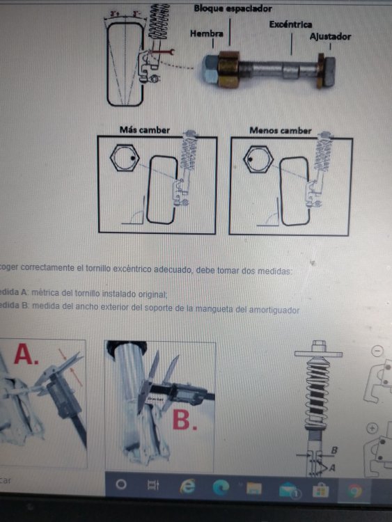

abril Publicado 15 de Julio del 2020 Autor Denunciar Publicado 15 de Julio del 2020 Acabo de hablar con el chapista que está al lado de el talller y me dice que van a tomar medidas de la torreta y otras cosas en un b6 del mismo año para comparar y me sugiere, si es necesario o bien dar un tirón o colocar un tornillo oscilante para regular la caída. Habéis oído hablar de dicho tornillo? Responder
abril Publicado 15 de Julio del 2020 Autor Denunciar Publicado 15 de Julio del 2020 Ya he visto a que tornillos se refieren. Permiten regular la caída en los sistemas Mc Pherson o al rebajar la altura con muelles cortos. La verdad es que como vengo de la vieja escuela y no estoy al día con éstas cosas no sabía que ya habían sacado éste tipo de tornillo oscilante que permite regular la caída negativa o positiva. Responder
Carlisu84 Publicado 15 de Julio del 2020 Denunciar Publicado 15 de Julio del 2020 hace 3 horas, abril dijo: Acabo de hablar con el chapista que está al lado de el talller y me dice que van a tomar medidas de la torreta y otras cosas en un b6 del mismo año para comparar y me sugiere, si es necesario o bien dar un tirón o colocar un tornillo oscilante para regular la caída. Habéis oído hablar de dicho tornillo? Delante no tiene ninguno eso seguro Responder
Carlisu84 Publicado 15 de Julio del 2020 Denunciar Publicado 15 de Julio del 2020 hace 2 horas, abril dijo: Ya he visto a que tornillos se refieren. Permiten regular la caída en los sistemas Mc Pherson o al rebajar la altura con muelles cortos. La verdad es que como vengo de la vieja escuela y no estoy al día con éstas cosas no sabía que ya habían sacado éste tipo de tornillo oscilante que permite regular la caída negativa o positiva. Pero nuestros audis no tienen dicho tornillo delante, atrás si, pero delante no Responder
abril Publicado 15 de Julio del 2020 Autor Denunciar Publicado 15 de Julio del 2020 hace 2 horas, Carlisu84 dijo: Pero nuestros audis no tienen dicho tornillo delante, atrás si, pero delante no Pues no se, a lo mejor es otro tipo de tornillo oscilante...no habéis oído hablar de ello en nuestros coches? Responder
