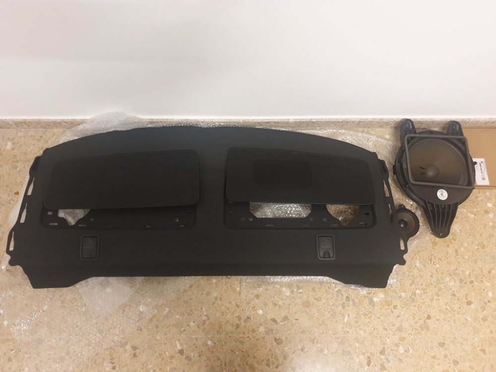

Pues ya casi tengo el material para el brico!
Pero os reiréis porque he revisado la bandeja trasera y me equivoqué de referencia: La mía tiene una ranura por la que va el cinturón de la plaza del medio y esta bandeja no lo tiene, así que me tocará "habilitar" una ranura por las bravas 🤣.
