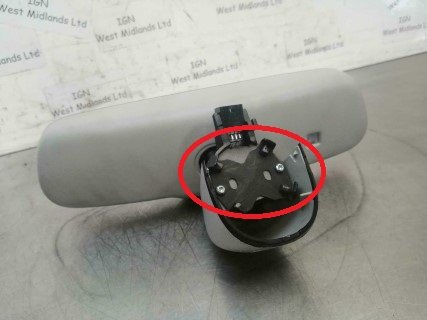

goll1974 Publicado 31 de Mayo del 2020 Autor Denunciar Publicado 31 de Mayo del 2020 Gracias por la información. Os comento, lo que pensaba en hacer era adaptarla pieza negra de las fotos de un espejo a otro pero veo es que son bastante diferentes. Espejo B7 Espejo B8 Sugerencias?? S2 Responder

goll1974 Publicado 31 de Mayo del 2020 Autor Denunciar Publicado 31 de Mayo del 2020 hace 14 minutos, MarcosA4S dijo: Intenta sacarlos de ese soporte, me explico, por detrás del espejo se sujeta a ese soporte con una bola, mira a ver si puedes pasar de uno al otro. Gracias, eso habia pensado pero veo que el del B8 es mas alargado y la distancia entre los 2x tornillos torx también. Responder
Carlisu84 Publicado 31 de Mayo del 2020 Denunciar Publicado 31 de Mayo del 2020 hace 4 horas, goll1974 dijo: Gracias por la información. Os comento, lo que pensaba en hacer era adaptarla pieza negra de las fotos de un espejo a otro pero veo es que son bastante diferentes. Espejo B7 Espejo B8 Sugerencias?? S2 Compra el del b7 que es menos lío jejejejje. Lo que se me ocurre es como dice marcos es que cambies y adaptar el enganche de b7 a b8. Pero pienso que lo mejor es como dije al principio, conseguir uno de b7 Responder

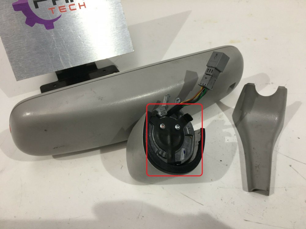

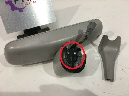

goll1974 Publicado 1 de Junio del 2020 Autor Denunciar Publicado 1 de Junio del 2020 Buenas, Me ha dado cuenta de otra cosa, hay dos tipos de cogidas a la luna: 1) Esta que es para los que son de ajuste manual y también los que llevan sensor de lluvia (entiendo que esta es la que tengo que usar) Y esta para los que son sólo antideslumbramiento automático Carlos, corrígeme si no estoy en lo cierto? S2 Responder
Carlisu84 Publicado 1 de Junio del 2020 Denunciar Publicado 1 de Junio del 2020 No, no es así, el primero es de B6 y el segundo es de B7 Responder
Lazpi Publicado 1 de Junio del 2020 Denunciar Publicado 1 de Junio del 2020 (editado) hace 5 horas, goll1974 dijo: Buenas, Me ha dado cuenta de otra cosa, hay dos tipos de cogidas a la luna: 1) Esta que es para los que son de ajuste manual y también los que llevan sensor de lluvia (entiendo que esta es la que tengo que usar) Y esta para los que son sólo antideslumbramiento automático Carlos, corrígeme si no estoy en lo cierto? S2 hace 1 hora, Carlisu84 dijo: No, no es así, el primero es de B6 y el segundo es de B7 La cogida de la de arriba es la 'pequeña', la comprarten los espejos 'normales' y los que son fotocromaticos, pero no tienen sensor de lluvia y/o luces. Si quieres poner solo el fotocromatico sin lios, es la opcion, ya que es quitar tu espejo manual, cojer alimentacion del plafon de luces y a correr. La segunda, la 'grande' es para coches que montan el sensor, ya que en ese hueco se aloja el mismo. Si llevas espejo manual, tienes que cambiar la luna para poder ponerlo. Esto es independiente de que sean B6/B7 u 8P. Yo lleve un retrovisor de A4 B7 SOLO fotocromatico en mi A3 8P, hasta que cambie la luna por la del sensor, y ahora llevo un espejo de Audi A6 para sensor. Si a alguien le interesa, tengo el retrovisor de enganche pequeño por el garaje Un saludo Editado 1 de Junio del 2020 por Lazpi Responder
Carlisu84 Publicado 1 de Junio del 2020 Denunciar Publicado 1 de Junio del 2020 hace 2 horas, Lazpi dijo: Esto es independiente de que sean B6/B7 u 8P. Yo lleve un retrovisor de A4 B7 SOLO fotocromatico en mi A3 8P, hasta que cambie la luna por la del sensor, y ahora llevo un espejo de Audi A6 para sensor. El del a3 8p, b7 y exeo si que son iguales pero la del b6 y 8L también pero no son iguales entre sí el primer grupo con los del segundo. Porque en caso de que pongas la luna tienes que decir cual quieres, b6 o b7 ya que trae incorporado el enganche Responder
Lazpi Publicado 1 de Junio del 2020 Denunciar Publicado 1 de Junio del 2020 (editado) hace 7 minutos, Carlisu84 dijo: El del a3 8p, b7 y exeo si que son iguales pero la del b6 y 8L también pero no son iguales entre sí el primer grupo con los del segundo. Porque en caso de que pongas la luna tienes que decir cual quieres, b6 o b7 ya que trae incorporado el enganche Pues no te lo voy a negar, pero he llevado ese espejo que comentas que es de B6 en un 8P y procedia de un B7, o al menos es calcao. Quiero decir que hay fotocromaticos para enganche pequeño (sin sensor de lluvia/luces) y grande (con sensor de lluvia/luces). Si luego los enganches pequeños varian de año en año hay ya si que me pillas. Un saludo Editado 1 de Junio del 2020 por Lazpi Responder
