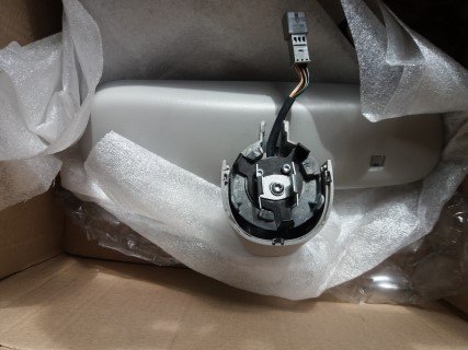

goll1974 Publicado 14 de Junio del 2020 Autor Denunciar Publicado 14 de Junio del 2020 Buenas, Ayer me llegó el espejo foto cromático con sensor de lluvia de un Exeo del 2010 pero como no le voy a instalar lo de la lluvia y necesito el enganche pequeño he hecho un pequeño injerto que entiendo que va a encajar bien- mirar foto- Lo que hice fue hacer un taladro de 3mm en donde veis el tornillo torx central y hacerle la rosca para poner un tornillo que cogí de un espejo de un A6 C5 que tenía por ahí y voilá parece bastante firme. Ya contaré si va bien. Saludos. Responder

goll1974 Publicado 21 de Junio del 2020 Autor Denunciar Publicado 21 de Junio del 2020 En 14/6/2020 a las 10:01, goll1974 dijo: Buenas, Ayer me llegó el espejo foto cromático con sensor de lluvia de un Exeo del 2010 pero como no le voy a instalar lo de la lluvia y necesito el enganche pequeño he hecho un pequeño injerto que entiendo que va a encajar bien- mirar foto- Lo que hice fue hacer un taladro de 3mm en donde veis el tornillo torx central y hacerle la rosca para poner un tornillo que cogí de un espejo de un A6 C5 que tenía por ahí y voilá parece bastante firme. Ya contaré si va bien. Saludos. A ver, esto no ha ido bien porque necesita sujeción en los 4 laterales de la pinza por medio de la pared que la soporta ASI que no quería dedicarle más tiempo he pedido el de un B6 con la cogida pequeña, entonces intentaré acoplar el cuerpo del espejo del B7 con la cogida del B6, espero que lo pueda hacer si es compatible. S2. Responder
Lazpi Publicado 21 de Junio del 2020 Denunciar Publicado 21 de Junio del 2020 hace 1 hora, goll1974 dijo: A ver, esto no ha ido bien porque necesita sujeción en los 4 laterales de la pinza por medio de la pared que la soporta ASI que no quería dedicarle más tiempo he pedido el de un B6 con la cogida pequeña, entonces intentaré acoplar el cuerpo del espejo del B7 con la cogida del B6, espero que lo pueda hacer si es compatible. S2. Y porque no pones el de 'B6' directamente? Un saludo Responder
goll1974 Publicado 21 de Junio del 2020 Autor Denunciar Publicado 21 de Junio del 2020 hace 13 horas, Lazpi dijo: Y porque no pones el de 'B6' directamente? Un saludo Porque los sensores de luz del B7 son ligeramente diferentes y entiendo que es una mejora. Responder

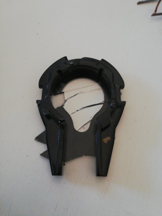

goll1974 Publicado 24 de Junio del 2020 Autor Denunciar Publicado 24 de Junio del 2020 En 19/6/2020 a las 15:19, Carlisu84 dijo: Si pasas por Galicia avisa que te lo llevas de regalo Carlos, Una pregunta sobre esto, ¿cómo se quita este soporte sin romper el cristal? Y también ¿ qué tipo de adhesivo se puede usar para pegarlo al parabrisas? Saludos. Responder
Carlisu84 Publicado 24 de Junio del 2020 Denunciar Publicado 24 de Junio del 2020 hace 4 horas, goll1974 dijo: cómo se quita este soporte sin romper el cristal? Yo lo haría con calor y un bisturí está muy pegado. hace 4 horas, goll1974 dijo: qué tipo de adhesivo se puede usar para pegarlo al parabrisas? Pues eso sí que no se porque no es una cinta de doble cara normal. Yo preguntaría en un sitio de lunas si saben como va pegado Responder
