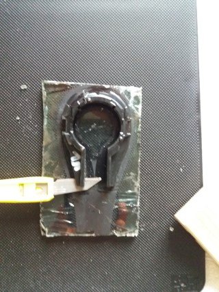

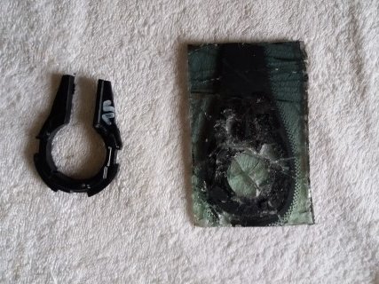

Después de preguntar en cerca de 20 desguaces, uno de ellos ha accedido a mandarme el soporte que se necesita para el fotocromatico con el soporte grande; era de un A6 con la luna rota y por eso me lo han podido mandar pues el resto de desguaces no querían dañar el parabrisas.
Aquí cortándolo del  pedazo de luna que me mandó el desguace
Aquí el soporte listo para pegarlo a la luna y después de haber quitado el pegamento

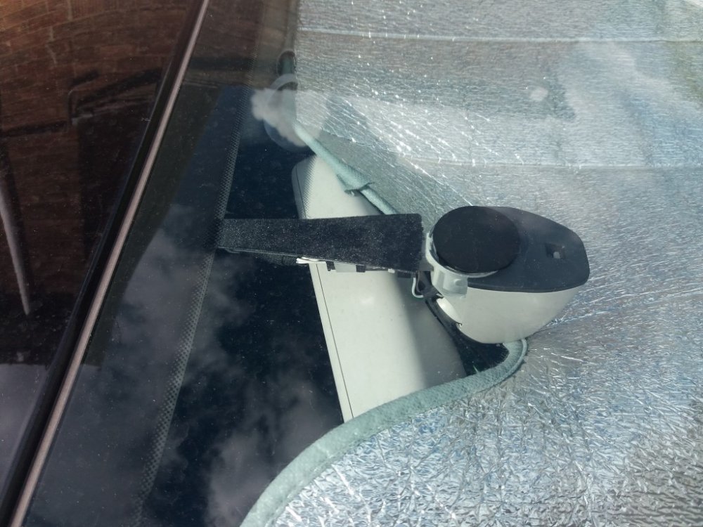

He estado esta mañana en un taller de lunas y me han dicho que me lo pueden pegar pero que se va a ver el pegamento amarillo en el contorno de la pieza y no sé que hacer!!

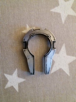

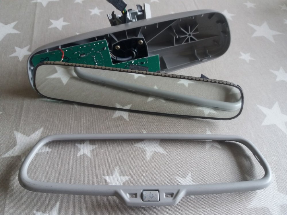

A ver, esto no ha ido bien porque necesita sujeción en los 4 laterales de la pinza por medio de la pared que la soporta ASI que no quería dedicarle más tiempo he pedido el de un B6 con la cogida pequeña, entonces intentaré acoplar el cuerpo del espejo del B7 con la cogida del B6, espero que lo pueda hacer si es compatible.
S2.
Bueno pues dicho y conseguido.
He desmontado los dos espejos y les he intercambiado las cogidas.

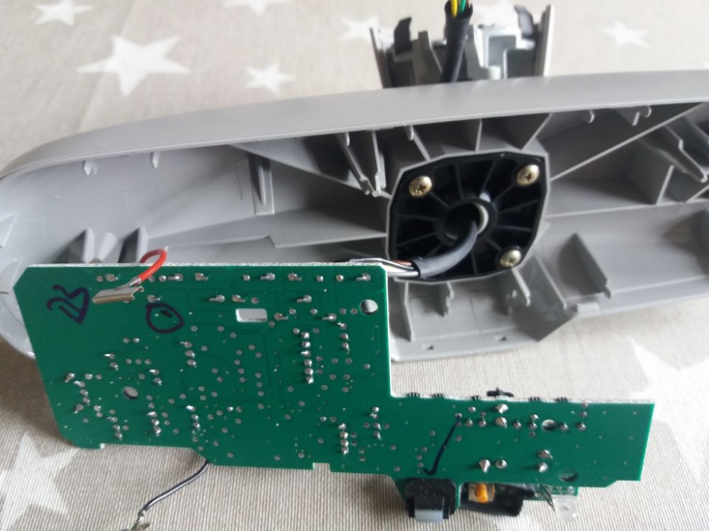

Con mucho cuidado hay que separar la tapa frontal donde va el interruptor y después sale todo solo
Esos dos cables que veis, van enganchados a una guía metálica que lleva el espejo
Por último, se quitan los 4 tornillos (ver foto)que sujetan el soporte al cuerpo del espejo y ya sale.

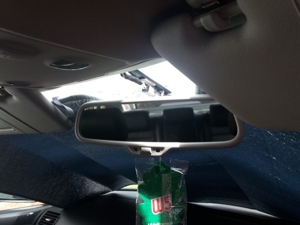

Aquí ya montado en el coche el espejo del B7 con la cogida del B6 (también vale la del A3 de esa época)
